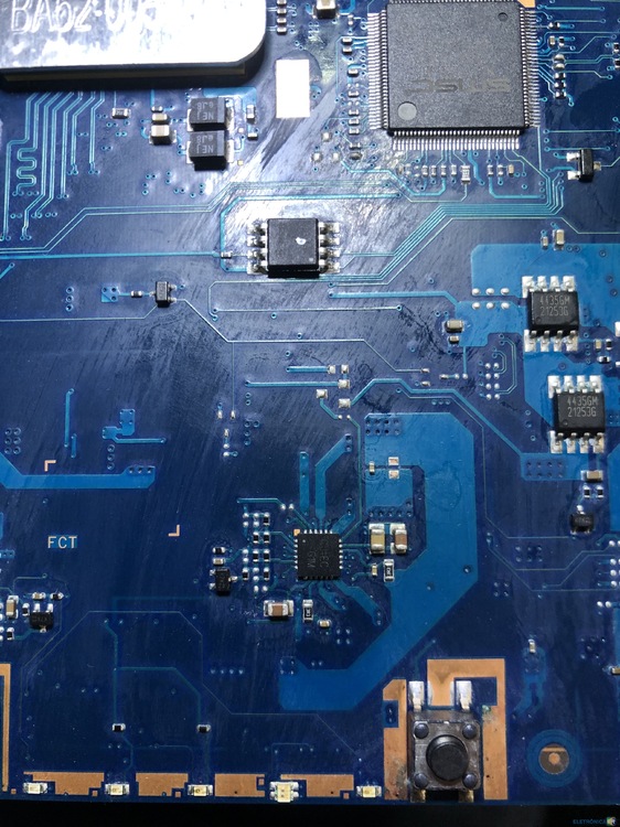

  1. Amigos, bom dia. Essa placa chegou pra mim com o seguinte sintoma, ao colocar no carregador o led acende porém ao tentar ligar o notebook, ele desliga em poucos segundos, ao abrir, notei oxidação em um componente com serigrafia CJ=EA e no superIO, de início percebi que após colocar a placa na energia, o componente com serigrafia CJ=EA estava esquentando muito, outra coisa que percebi, é que sem o processador, a placa para de desligar. Fiz a troca do componente oxidado, como não tinha outra na sucata, coloquei um TPS51125 no lugar, pela pesquisa que fiz, ele pode ser usado como substituto e também do superIO, já que estava bem oxidado mesmo. Após essa troca a placa não aquece mais nenhum ponto, porém, permanece com o mesmo sintoma, sem processador liga e mantém ligada, com processador, liga e desliga depois de alguns segundos. Outra coisa que notei também é que o cooler fica tentando girar, mas não parece chegar energia suficiente no mesmo. Poderiam me ajudar a analisar? Agradeço desde já.
