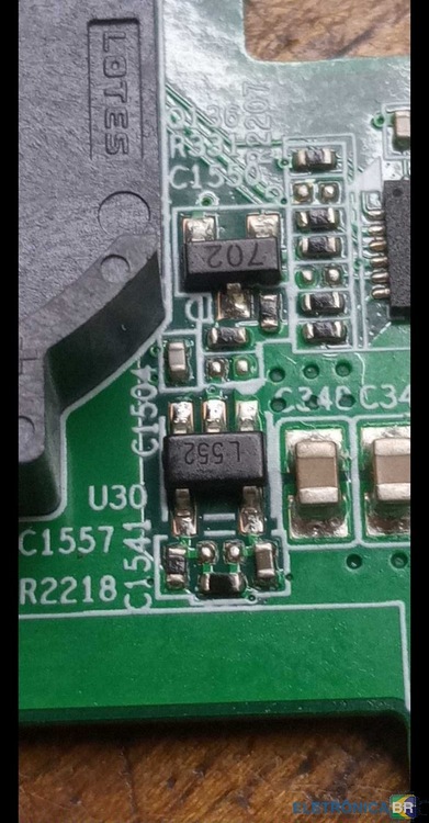

  6. ola, esse notebook chegou para manutenção, mas não liga. fiz uma analise da placa e encontrei um componente aquecendo bastante, U30 ja baixei o esquema, mas sou novato em leitura de esquema, alguem poderia tentar me ajudar. obrigado.
  7. Olá pessoal, alguém pode mim dar uma dica por qual componente podemos substituir o "APW8713 = +1.05VA", pois não tenho esse componente. Ao injetar 1.10V com a fonte assimétrica, o notebook liga, será que tem como fazer uma adaptação, como fazemos com o U30.

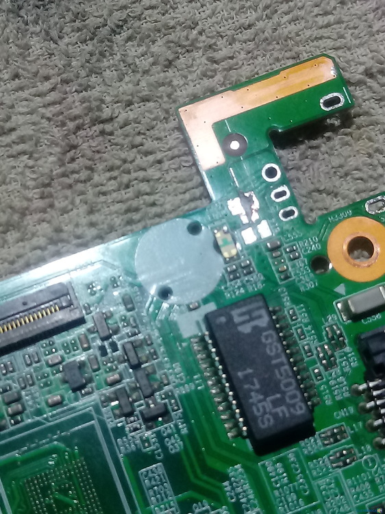

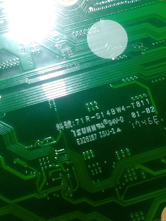

  9. Bom dia meus amigos, estou com 2 notebooks com aquecimento no regulador de tensão da foto, não encontro maiores informações sobre ele e gostaria de saber se sabem me indicar um equivalente, placa S14BW01 rev:1.1, obrigado.

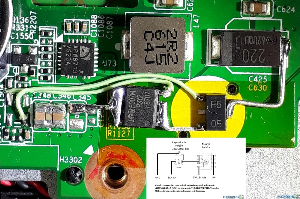

  17. Olá amigos boa tarde, esse modelo todos sabemos que queima o ci u30 que regula 19v para 5v e habilita outro ci u74 de 1,05v, normalmente os 02 queimam, porem só achamos no mercado o CI qfn de 1,05v o u74, o que regula 19v para 5v não achamos, ai temo que fazer uma adaptação com o um 7805, que recebe 19v e manda 5v. segue a foto da adaptação.
