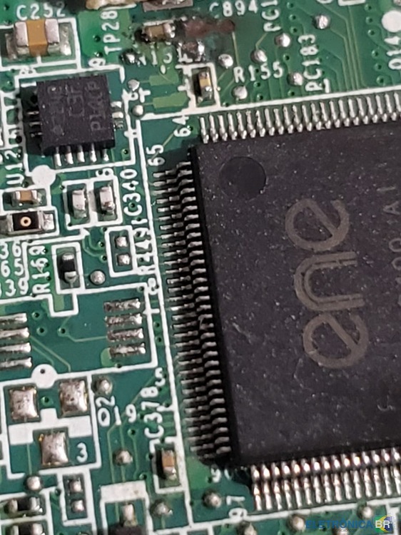

  14. Estou com um notebook Dell Vostro 3300 na bancada e está apresentando falha nas teclas ESC, 1, Q, A, Z. Analisando o esquema da placa DW30, percebi que o pelo esquema o pino 15 do KB1 vai para o pino 50 do U3701 (SuperIO), via AFTP6848. Medindo a condução com multímetro entre o pino 15 do KB1 até o AFTP6848(na minha placa está AFTP6849) está ok. No entanto ao medir a mesma condutividade entre o AFTP6848 e o pino 50 do U3701 não há contato. Ligando o pino 15 do KB1 até o pino 50 do U3701 o problema foi sanado. Então vai aí uma dica para galera antes de condenar um teclado. As vezes pode não ser o teclado. Abraços a todos e segue anexo as fotos do circuito e layout.
  15. Pessoal uma dica que pode ajudar alguns iniciantes no reparo de notebook Acer e1-571 que após efetuar a troca do teclado por um novo continua a falhar as mesmas teclas. Nesse caso 1 dos capacitores estava alterado, não aferindo corretamente o seu valor, o valor aproximado desses capaciores abaixo do cenector do teclado é 76,0 K. Caso seu defeito não seja nos capacitores, voce pode verificar continuidade das trilhas entre o conector e os capacitores, e também entre os capacitores ou cenector e o respectivo pino do Super IO, caso nenhuma dessas dicas surtam efeito, trocasse o conector caso haja necessidade e por fim ressoldagem ou troca do Super IO. Espero que tenham bons resultados!

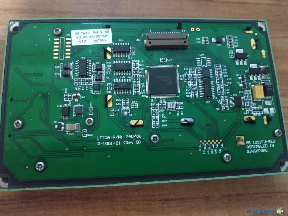

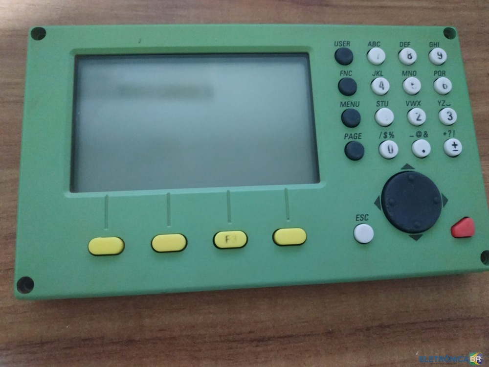

  22. Bom dia amigos do Eletrônica BR, estou com uma estação de topografia na minha bancada, que meu padrasto usa para trabalhar. Ele relatou que a mesma pegou chuva e não deu nenhum problema, porém ao passar alguns dias os botões F2 e F4 não funcionam, fiz uma limpeza com Alcool Isopropílico, WD 40 e limpa contatos mas não resolveu. Procurei o esquema elétrico e não encontrei. O que mais posso testar? (Limpei na parte de trás também, a carcaça, silicones dos botões etc)
