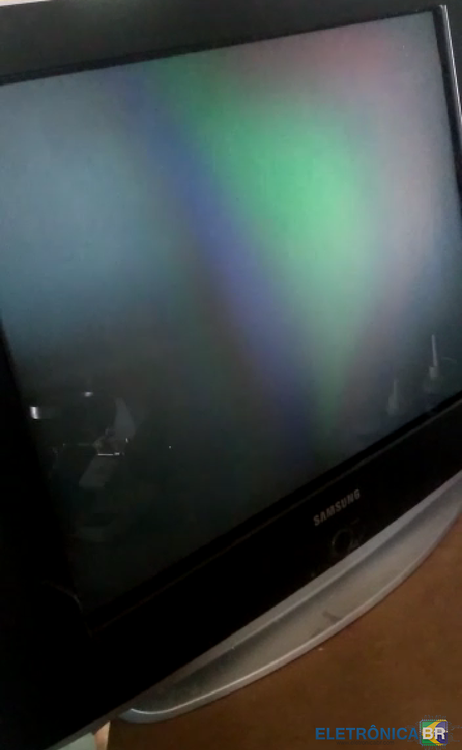

  2. Olá bom dia a todos, estou com esta tv Samsung tubo 29 polegadas modelo CL-29Z50MQ. Chegou até min funcionando, apenas com listras verdes na parte superior da tela, então após análises troquei o capacitor de 100/50 então a mesma voltou ao normal, deixando-a em teste no dia seguinte a mesma apresentou efeito almofada, removi todos os capacitores de largura um a um e testei os mesmos com capacímetro, porém não encontrei nada de errado em nenhum deles. Depois ela simplesmente não deu mais imagem.... Ficando apenas assim...liga toca a musiquinha mas não dá imagem. Já troquei um transistor que fica na parte da frente da placa, não encontrei igual original então pus um IRF630 que deu no lugar pois pesquisando mais a fundo encontrei colegas que tiveram problema de efeito almofada ou até mesmo ela não ligar e era aquele transistor. Porém no meu caso não obtive sussesso. Espero poder solucionar mais este problema com a ajuda dos amigos aqui presentes... Segue abaixo a foto da tv ligada.... quando aumento o screen a tela ascende assim. ---------------------------------------------------------------------------------------------- Boa noite novamente amigos, finalmente consegui o transistor LA78045 pus no lugar e finalmente todas as tenções voltaram ao normal e a tv ligou... Agradeço demais a todos que me ajudaram, muito obrigado mesmo, @ohm @Emerson1983 @Fareis @claudiomc @Multimarcas.

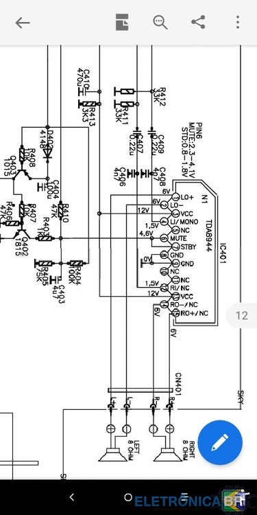

  12. Boa noite, estou com uma tv de tubo que está chegando a voltagem correta nós auto falante s, mais fica muda, já testei os falantes e estão ok. Ao fazer os testes a saída multe do IC201 que era para ter 4,6v está zerado. E no pino multe do IC401 que era pra ter 4,6v, tem apenas 2,6v. Já testei vários resistores, capacitores e transistores e nada. Alguém pode me ajudar?

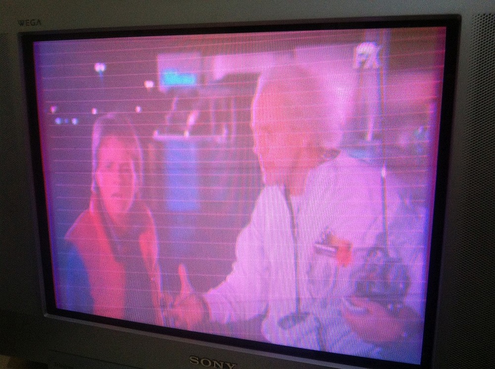

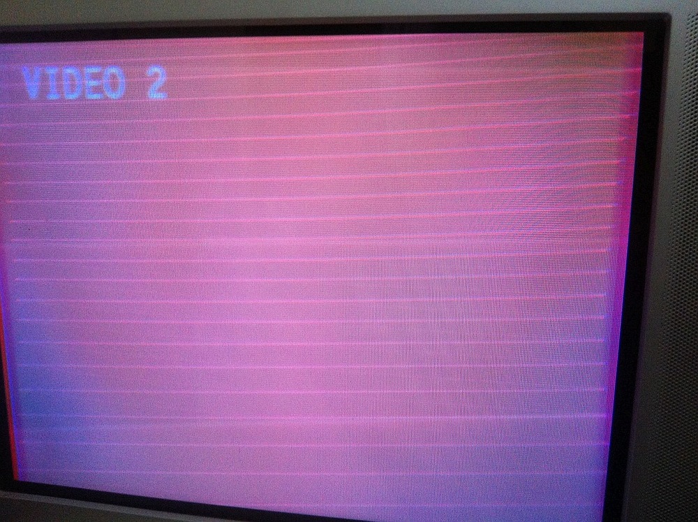

  13. Ola, Tenho uma tv Sony WEGA, 21 polegadas, CRT (de tubo) e apareceu umas linhas na tela toda, como na foto, alguem sabe de alguma sobre o que é isso como arrumar. Haaa, a tv ta com a imagem normal, cores etc. , talvez na foto pareça que nao.
