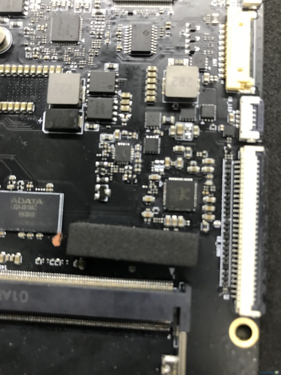

  23. Boa tarde pessoal .... estou com um Vaio VJFE41F11X / EM_KR522_V3.0 - FE14 primeiramente ele nao carregava a bateria ... então troquei o bq715 dele (c.i charge) porém depois a substituição o mesmo não ligou mais ... estou colocando a imagem aqui do c.i já substituído.... se alguém tiver uma placa dessa ai e puder tirar uma foto nítida para mim por favor.... eu acho que na hora de trocar o componente .. voou um outro componente ali do lado... mas como é minusculo e não possuo esquema elétrico nem boardview dessa placa fica impossível saber se voou mesmo ou não... quem puder ajudar dês de já agradeço
