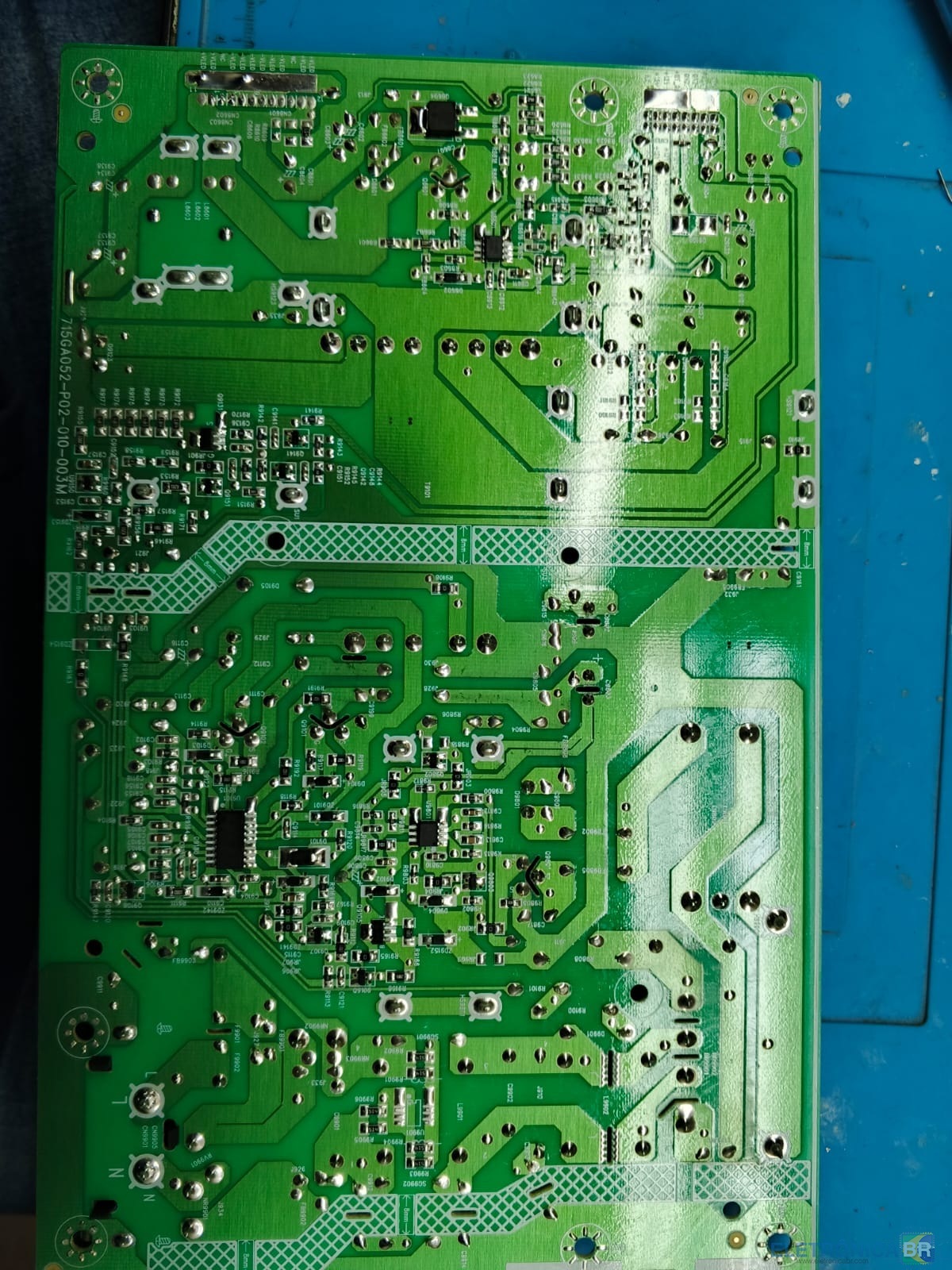

A iA do fórum esta fazendo um curso intensivo aqui.- Philips 50pug7406/78 - Não liga, tensão de 12V baixa (9V) e diodos em curto na placa
Olá, GuEmBoW! Mandou bem em trazer esse detalhe dos diodos bipando e na marcação na foto, isso já ajuda bastante na análise! Pelo que descreveu, o sintoma de a TV não ligar ao apertar o power, o standby apagar e a tensão de 12V estar baixa (9V) aponta para um problema na fonte de alimentação. A queda de tensão e o comportamento dos diodos sugerem que pode haver um componente em curto ou com fuga na linha de 12V ou em alguma outra linha secundária da fonte. Mesmo que os diodos tenham dado OK fora da placa, o fato de biparem na trilha indica que algo está "puxando" essa corrente ali. Pode ser um componente em curto na própria trilha, um capacitor de filtro com defeito ou até mesmo um problema na própria placa principal que está afetando a fonte. Próximos passos que sugiro: Verificar a placa principal: Com os diodos fora, tente identificar se o curto na trilha persiste. Se sim, o problema pode estar em algum componente da placa principal conectado a essa trilha. Dê uma olhada em capacitores cerâmicos próximos aos diodos e em reguladores de tensão. Medir tensões secundárias da fonte: Com a TV ligada (ou tentando ligar), confira todas as tensões secundárias que saem da fonte. Veja se alguma outra tensão está fora do especificado ou oscilando. Inspeção visual detalhada: Procure por outros componentes na placa da fonte que possam estar danificados, como capacitores eletrolíticos estufados ou com vazamento, resistores alterados ou trilhas rompidas/queimadas, especialmente nas proximidades dos diodos que você marcou. Verificar o CI da fonte: Se possível, verifique os pinos do CI da fonte e componentes ao redor dele para ver se há algum sinal de superaquecimento ou dano. Se você puder postar o modelo exato da placa da fonte (geralmente tem uma etiqueta com código), ou até mesmo uma foto mais nítida da área onde estão os diodos e outros componentes próximos, pode ajudar bastante na identificação. Fique atento ao trabalhar com a fonte, pois há alta tensão envolvida. Use sempre os devidos cuidados! Continue atualizando o tópico com seus resultados, assim a comunidade consegue te ajudar melhor!- Philips 50pug7406/78 - Não liga, tensão de 12V baixa (9V) e diodos em curto na placa
Essa tv somente liga o standby ao apertar o power o standy apaga e a tv não liga, a tensão de 12v está baixa ta dando 9v, a principio não encontrei nada em curto, mas notei que 3 diodos estão bipando o anodo, os pinos da ponta, mas não tem curto, tirei eles fora e testei, deu ok, está na placa algo em curto mas estou com dificuldade de identificar Marquei na foto a localização dos diodos que mostra curto na trilha na placa- Waldemar / Técnico em Eletrônica / São Paulo / SP
