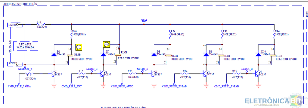

APC - Back-Ups BZ1200va - Não carrega baterias e não aciona saída
Para resolver a questão onde o nobreak não estava reconhecendo rede, eu encontrei o fusivel F7 rompido troque o mesmo voltamos a estaca inicial onde não estaca carregando as baterias e nem acionava a saida. Em fim analisando o bloco dos acionamentos dos relés eu troquei o Q2, Q3 e Q4, foi ai então que o nobreak voltou ao seu perfeito funcionamento!
