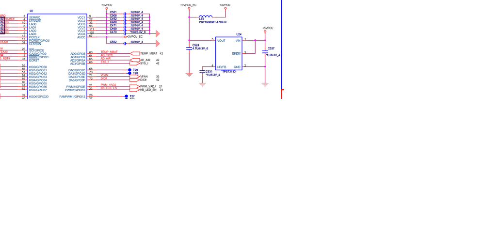

Fala pessoal! Estou com este LG de briga, A410  não liga, já gravei bios, testei cristal, troquei o PCH, ele acende os leds quando aperta o botão de power, o cooler as vezes gera só no arranque, mas nada de ligar, preciso de uma ajuda dos colegas, agradeço desde já pessoal um abraço.
Segue o esquema

Tbm pensei nisso amigo @INFOART, Mas eu segui a analise no pwm primario para ver qual e né.
Amigo tudo esta levando a ser o seu PWM mesmo amigo vai na sequencia de start e ver o que esta faltando.
O que esta faltando para voce e o PGOOD1 e PGOOD2, e as enable de 3v3, 5v. pois a ref esta correta.
Ou seu SUPER IO esta com problemas.
