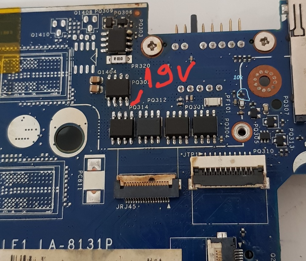

O que achei estranho na placa:
Com a fonte conectada o PD302 e o PD303 estão sem voltagem...
O PQ302 PINO 4 teria que passar 3.3v e está passando 19v...Quando encosto com a ponteira nele , o notebook desliga na hora..Isso não acontece na placa boa que acusa os 3.3v
O resistor de 200k que fica acima do PD302 quando encosto a ponta nele , ele começa a fazer barulho..Ja troquei os PD302 , PD303 e esse resistor  , o pq308 , PQ311 , PQ309 , PQ306, ,o PQ302, o PQ314 e o PQ312 e mesmo assim não vai !!!!

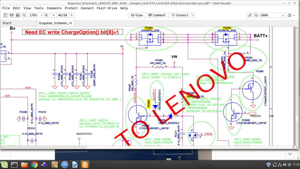

25 minutos atrás, RA Informática disse:
pr305 e pr307 estão com as resistencias corretas? pq311, pq308, pc311 estão ok em relação ao terra da placa?5.png
Opa..pq311, pq308, pc311 estão ok em relação ao terra da placa...
O PR305 ok...o PR307 não consigo achar na placa pois na placa não tem nomenclatura de alguns PR...To tentando achar ele mas não sei a posição dele

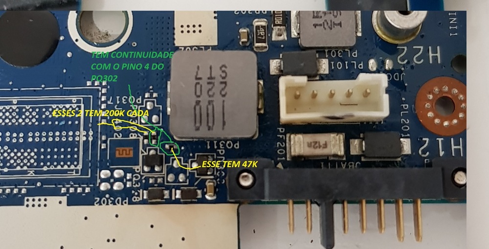

16 minutos atrás, RA Informática disse:
ve se tem continuidade com o pino 4 do pq302, se tiver é ele.
Olha o mistério...Nenhum resistor dessa foto acima ( desse lado da placa ) tem continuidade com o pino 4 do PQ302..
Os 2 únicos que tem continuidade com o pino 4 do pq302 são esses da foto abaixo como marquei do outro lado da placa..

@Rafael Khawar esse de 47k da foto seria o pr305 que vc falou que tava ok? o pr307 tem que ter 10k e nao 200k, se for temos uma alteração no valor. A retirada desses resistores inviabiliza a chegada de tensão no pino 4, voce poderia aplicar 3v com um fonte assimetrica e verificar o resultado( isso entendendo que a tensão VIN deve ter uma queda de tensão ate a chegada no pino 4 do pq302)

@RA Informática Sim sim...O problema que não sei quem é o PR307....Eu tenho uma placa boa aqui e marca os mesmos valores nesses 3 resistores..Por isso que fiquei confuso...hahaha..Nunca injetei na assimetrica não mas posso tentar...Primeiro temos que localizar o bendito pr307

Analise o pq306 e o pq 309, eles estão ligados ao gate do pq303
Link para o comentário
Compartilhar em outros sites
Então me parece que o problema está mais pra frente, parece que a tensão da bateria não está chegando onde deveria chegar para alimentar o notebook, então você terá que olhar toda essa linha, no esquema entre os drenos dos dois mosfets desce uma linha então seria onde começar a pesquisa.
