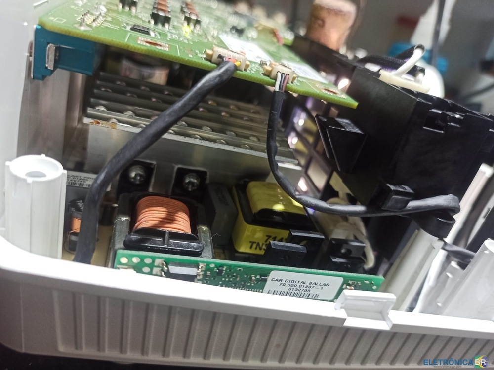

Senhores,
Recebi aqui na minha assistência um projetor Benq MS524B que desligava após uma hora de uso aproximadamente. Fiz todos os testes, limpeza e o problema persistiu. Após uma análise mais minuciosa, percebi que o mosfet da fonte principal 2SK3528 aquecia muito durante o uso. Retirei a peça e notei que não havia pasta térmica suficiente para dissipar o calor para o dissipador. Apliquei pasta de prata e o problema foi solucionado. Boa sorte nos reparos!

Rapaz, estava com um problema similar. A lampada desligava mas o projetor continuava ligado, fiz o que dizia a dica e continuou acontecendo. Daí notei que D20 e Q28 da fonte ballast estavam pegando fogo. Substituí o dissipador por um maior e usei pasta de prata. Problema resolvido! ta ligado aqui há mais de 1h e não voltou a apresentar defeito. Valeu amigo, me ajudou bastante e tome um joinha aí7a9b850d-e1ad-45ef-ad88-7e3aeab73628.thumb.jpg.5c5a97da740aaadaf77c2720ff4991d5.jpg
