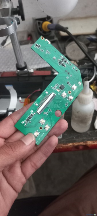

Amigo tenho esse aqui veja se é a mesma placa

@janiorib Muito obrigado, é exatamente o mesmo que o meu prato. Enviei-lhe o pedido de download do arquivo, Cesar Microscope.
Poderia me dizer se você sabe qual é o regulador de voltagem que tem as duas bobinas com valor 2r2 e qual voltagem ele tem na saída do condensador depois da bobina que eu lhe dou o nome, muito obrigado.

Segue os valores usando a alimentação via USB
IMG_20230416_171029.thumb.jpg.189f5c33670f1aa840787f8eec291bbf.jpgIMG_20230417_151034.thumb.jpg.899ab3015251f89960048a0fb53fa856.jpg

@janiorib
Muito obrigado por suas informações, excelentes fotos e detalhes. E muito obrigado por esclarecer toda a voltagem da placa, aqui eu adiciono uma foto com a voltagem que tem minha placa.
A última pergunta que tenho é se a memória é realmente 25Q10 ou 25Q16 ou qualquer uma de suas variantes chinesas.
Não consigo ver se é um 10 ou um 16, mas pelo tamanho do arquivo de firmware deveria ser 25Q16, pois esta memória é de 16Mbit que seria de 2Mbyte do mesmo tamanho do arquivo.

  Em 18/04/2023 às 10:33, cesar clerici disse:
@janiorib Vou acrescentar mais uma pergunta, na foto que eu carreguei e tenho 4,35 volts, é aí que você tem 10 volts?
É esse o valor de 10 volts na foto ou é o valor de 10 volts em outro lugar?
Muito obrigado novamente, e lamento por todo o incômodo.
Expandir
Esses 10v é que  faz a alimentação dos leds

@janiorib Não pude consertar o microscópio, mas ainda assim lhe agradeço muito por todas as informações e sua boa vontade.
Não consegui encontrar nenhuma informação sobre o chip jl que gerencia tudo, então não acho que tenha uma solução.
Parece-me que o 10v, se sair da fonte dc/dc onde coloquei que tinha 4,35v é para o fornecimento de energia da tela tft.
