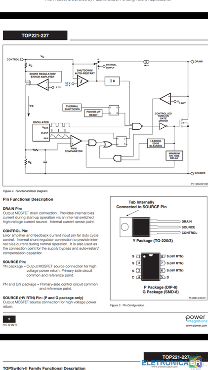

*mais uma duvida, posso testar o TOP223Y da mesma forma que se testa um mosfet com o multímetro?

Não, ele é um circuito integrado.

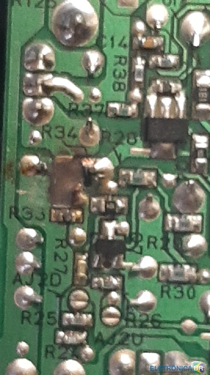

Aproveitando a postagem preciso de mais ajuda!
Retirei um componente com características de um diodo mas não consigo identifica-lo, na placa a simbologia me é desconhecida. HELP!!!!!!!!!20200722_164501.jpg20200722_102659.jpg

Transformador de fonte chaveada é muito difícil - mas não impossível - queimar. Se ligar a placa com ele sem o TOP, a lampada série acende?
Esse tipo de transformador não se acha pra comprar, mas é possível (e de certa forma até mais fácil que um transformador convencional) para rebobinar.

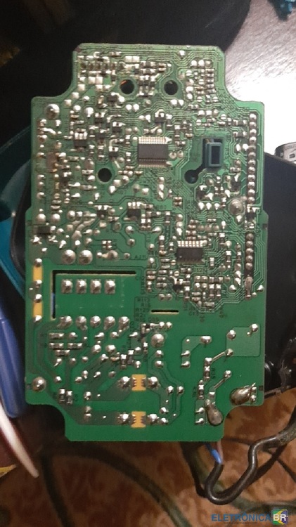

Sobre o diodo, tire uma foto da parte de baixo da placa onde dê pra ver onde ele é ligado.

Bom dia @zazulak, ainda não fiz o teste da lampada serie sem o TOP, na face inferior da placa destaquei o local do diodo.

Amigo por gentileza conseguiria me informar o valor do rresitore R8, que está a direita deste diodo que vc marcou na foto na parte debaixo, fica ao lado do R127 que tem valor 153??
Se puder ajudar, tbm estou quebrando a cabeça nessa placa.
