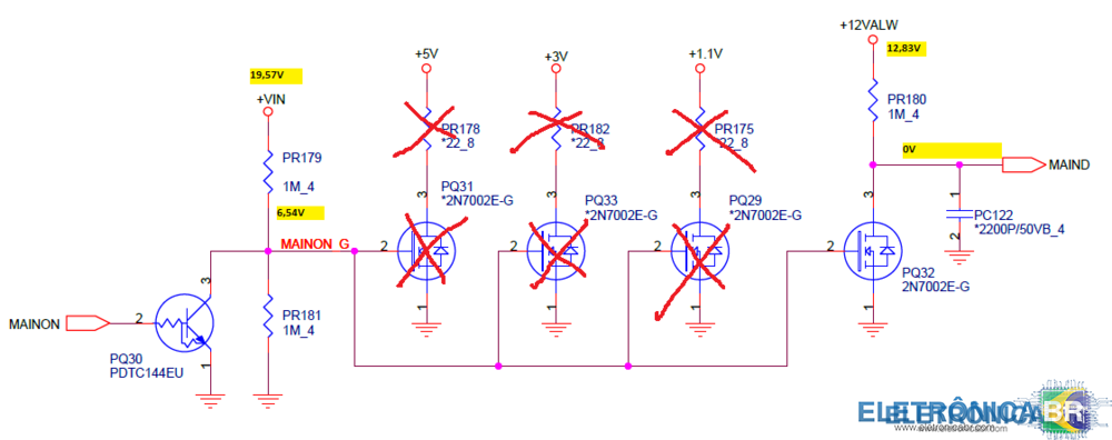

8 horas atrás, vado disse:
faça esse teste pra tirar dúvida na figura.
Vou fazer o teste retirando o PQ32.
Detalhe, minha placa só têm presente o PQ32 e o PQ30 desta linha do MAINON.

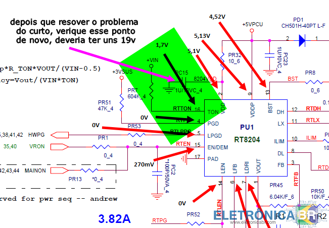

@Mauricio Estudier com MAINON chegando na base do pq30 ele ira conduzir e desfazer o divisor formado pr179+pr181, nesse divisor com a placa em stand é pra ter 9,75v, quando o divisor for desfeito o pq32 que antes estava saturado pelo divisor vai ficar em corte deixando os 12v do pino 3 MAIND avançar. Dessa forma que vc colocou o pq32 continua saturado.
  • Autor
Por tudo que já foi apontado e verificações que fiz, não vejo outro que não uma falha no SIO, que não segura alto os sinais S5_ON, MAINON e SUSON.
Em cada acionamento, os sinais são identificados e voltam ao 0V na sequência.
Nos FETs de SUS, tenho as saídas logo após o acionamento de PwSw, mas entram em GND na sequência.
Outro ponto é que as saídas PGOOD do PU8 (13 HWPG e 28 PGOOD2) ficam com nível baixo o tempo todo, não sinalizando o HWPG ao SIO (pin 14).

@Mauricio Estudier tava revendo as suas postagem pra ver se passou algo e vir que algumas aferições estão erradas nessa linha de 12V o qual, o amigo @vado, e eu já falamos que tem algo de errado. Seu multimetro pode está marcando errado...Eu até comentei que é estranho essa linha mesmo abaixo do que deveria está, consegue saturar os mosfet. Nas figuras do post #20, você diz ter 5.01V no gate do pq23, 7v no gate do pq35, 5.38V no gate do pq24 e 6.8v no gate do pq27 e todos conduzindo.
Só que todos esses mosfets recebem a mesma tensão que seria de 12V. Como todos esses mosfet são canal N, eles saturam com um tensão bem acima do valor comparado ao drain. Vamos rever tudo, antes de condenar o IO ok?
@Mauricio Estudier seria uma boa regrava o bios. Essa placa tem chips AMD que costuma apresentar problema de BGA, pode não ser o caso, mas fica a lembrança desse fato.

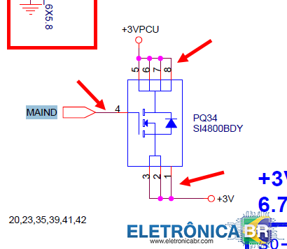

Se tem 12V MAIND nesse ponto, então não vai ter 5v no gate dos msofet não achas? E os 5V do pino 8 do PQ23 não pode ir 0.
image.png.f8ca1d95ca26688711c0730bf7a89e46.pngimage.png.0280b854a39d40d4f488922bf91ca20e.pngimage.png.8ccfd8bcbaadb31938398948199279af.png
Editado: por Leonildo
  • Autor
A figura do Q23 estava com as tensões invertidas...
O +5VPCU estão presentes o tempo todo, assim como o +3VPCU no PQ35, mas o chaveamento aparente das linhas SUS cai e desarma os FETs.
Na imagem do #33 risquei os conjuntos que não tenho nesta placa. O divisor PR179 e PR181 joga 0V ao gate do PQ32 quando o PQ30 recebe o MAINON na base.

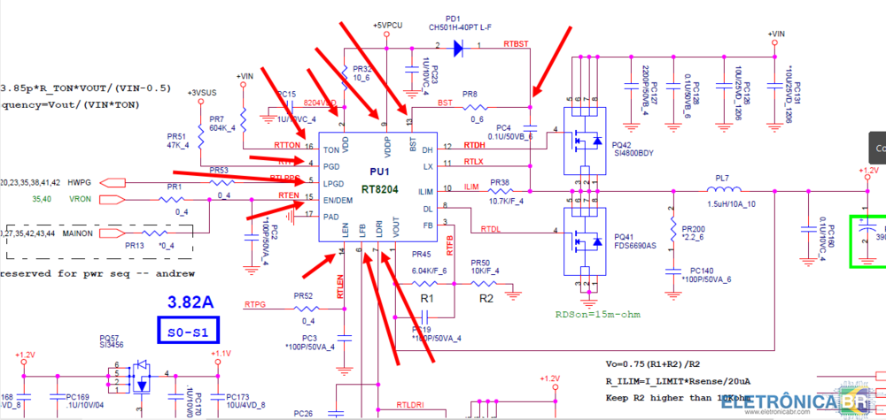

@Mauricio Estudier amigo, você disse que essa placa estava a bastante tempo parada, e se eu entendi bem, você chegou a fazer desoxidação entre outros procedimentos preventivos. Segundo informações passadas por vossa senhoria, e com base nessas informações, eu lhe informa que a sua placa tem todas as fontes necessária que a mesma precisa para ligar. Se não for problema de BIOS, eu diria pra você partir para o um procedimento mais radical como ME na BGA.
O IO está enviando sinais já que tem as fontes do estado S3 subindo. Estamos deixando algo passar?
regrave a  bios como @Leonildo pediu, se não resolver faça o seguinte:
- Temos o sinais na figura tentando subir e morrendo, parando no HWPG (vc disse que não tem)
- HWPG precisa que todas as tensões estejam ok pra subir1518730482_Capturadetela30-08-202114_07_05.png.0581a08d9800a47faa96871a2a3efcca.png
- temos os sinais abaixo tentando subir e morrendo
- 86 ACIN - 3,02V
- 90 DNBSWON#1 - 3,3V / 0v depois do start e volta pra 3.3v
- 95 RSMRST# - 0V / 3.3 depois do start e volta a 0v
- 98 SUSON - 3.3v depois do start e some
- 101  S5_ON - 3.3v depois do start e some
- 99 MAINON - 3.3v depois do start e some
- SUSD - aparece e morre
- MAIND - aparece e morre
- mosfets de transição estão todos tentando liberar as tensões e morrendo
- vc disse que não tem curto nas bobinas
- que ressetou a cmos
- como HWPG precisa que todas as tensões estejam ok pra subir, vamos medi-las, eu sei que algumas vc já mediu, mas mede de novo pra termos um apanhado geral somente num item postado.
- tensão nas bobinas e se alguma tenta subir
- PL12 +5VPCU - OK
- PL13 +3VPCU - OK
- PL7  +1.2V -
- PL6 +1.8VSUS -
- PL8 VCORE0 -
- PL9 VCORE1 -
- PL11 VGACORE -
- PL10 +CPUVDDNB -
- PQ35 +3VS5 e +3VSUS
- PQ56 +1.1V_DYN
- PQ23 +5VSUS
- PQ24 +5V
- PQ34 +3V
- PQ57 +1.1V
- PQ27 +1.8V
- PQ51 +3VLANVCC
- conferir outras tensões
- PU2 +0.9VSMUTT
- PU9 +2.5V
- PU12 +1.2VS5
- PU10 +1.5V
- PU5 +1.35V
