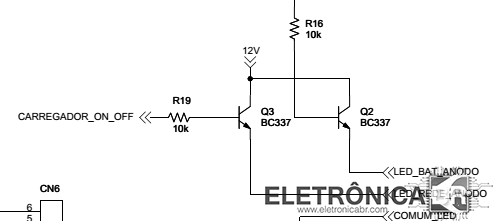

Boa tarde. Estou com um PG II, ele estava ligando em rede, só que com a tensão do carregador baixa, não carregando as baterias, o Lm317, Q8 e R56 estavam alterados, e R39 com sinal de aquecimento.
Fiz a troca dos mesmo, mas, quando coloca ele em rede e pressiona o botão o LM estoura e danifica o R56.
Já verifiquei a maioria dos componentes, mas ainda não achei nada.
Que puder me dar alguma dica, agradeço.

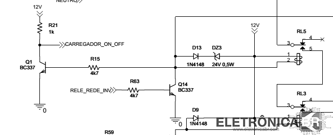

Circuito carregador:
O conector CN9 recebe a tensão AC destinada ao carregador e passa por um retificador
de onda completa D17 e D19, e é filtrada via capacitor C24, seguindo para o CI U7
(LM317 - regulador linear), o resistor R56 limita a corrente do carregador.
O diodo D5 tem a função de bloqueio, evitando que a bateria descarregue quando o nobreak
estiver desconectado da rede elétrica. O carregador é acionado com a presença
da rede, após o relé de rede/bateria RL5 ser acionado, aciona o circuito constituído pelos
transistores Q7, Q8, PTC e R41, o PTC é um termostato e está fixado no dissipador do
CI U7, quando o mesmo atua por sobretemperatura, desliga o transistor Q8 e por sua
vez desliga o carregador, se a temperatura diminuir o transistor é acionado novamente e
o regulador volta a funcionar.
