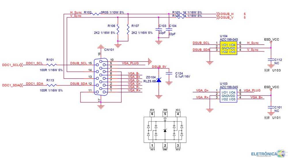

Amigos. Estou quase louco. Estou com um monitor Dell D2201c que quando você liga ele com o cabo de sinal desconectado, tudo normal! Ele acende o led azul, logo depois dá a mensagem na tela de que está sem sinal e o led de Power vai de azul pra amarelo e fica esperando você conectar um cabo de sinal. Até aí tudo certinho!!! Se conectar um cabo DVI, ele dá imagem linda, maravilhosa, funciona perfeitamente! Porém se ao invés de usar a entrada DVI você usar a entrada SVGA (D-SUB), que é o que todo mundo usa, o monitor desliga na hora e não liga mais de jeito nenhum! Só desconectando da tomada e retirando o cabo de sinal!
O único jeito de fazer ele funcionar na entrada SVGA é colocar os dois cabos DVI e SVGA (minha placa de vídeo tem as duas saídas), aí você liga o monitor e ele entra em DVI automaticamente, então com ele funcionando normal você tira o cabo DVI e ele então cai automaticamente no SVGA e então funciona PERFEITO mas assim que tirar da tomada e ligar de novo,  o monitor não liga mais novamente!!!! Ele funciona maravilhoso em DVI mas em SVGA nem a pau!
A fonte está perfeita, todas tensões normais, já foi trocado todos eletrolíticos (mas não precisava pois estavam todos bons). Eu tinha certeza que seria a BIOS , então regravei U402 (256k) mas o defeito permanece IDÊNTICO!!!

Creio que esse aparelho seja montado pela AOC, então verifique os Integrados U103/U104 que são diodos de proteção contra as descargas estaticas, principalmente o que vai ligado as entradas de sincronismos nos pino 13 e 14.
Veja se o seguinte esquema ajuda:

Muito obrigado senhor William!!! Como sempre o senhor muito gentil e atencioso!! Sim. Esse monitor é montado pela AOC. Eu não possuo o esquema e não consigo baixar nada aqui pois não tenho créditos suficiente. Sua dica sobre os Cis com diodos parecem muito promissoras e, sem esquema, eu nunca pensaria nisso sem sua ajuda. Irei olhar isso! Se estiverem ruins, tem onde comprar esses componentes?
Olhando brevemente, parece ser um arranjo de proteção em paralelo com o circuito, o que levaria o circuito a funcionar mesmo sem esses Cis (para teste). Procede?

O amigo tem cteditos, eh so passar na loja e comprar o Download Gratis
Quanto a compra merece uma boa pesquisa, mas achei ele aqui:
Meça com o meter na escala de diodo e para testar, basta retirar ele do lugar e deixar sem nada.

Retirei todos os CIs de proteção e medindo com o multímetro, parecem estar todos bons.
Mesmo assim liguei o aparelho sem eles e tudo continua na mesma! O defeito permanece IDÊNTICO.
