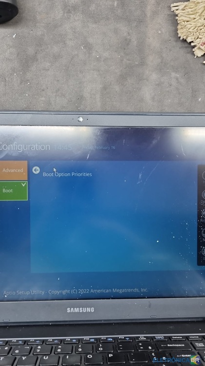

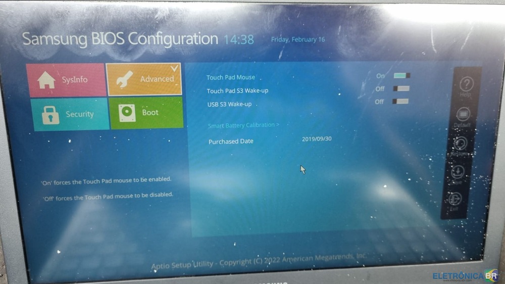

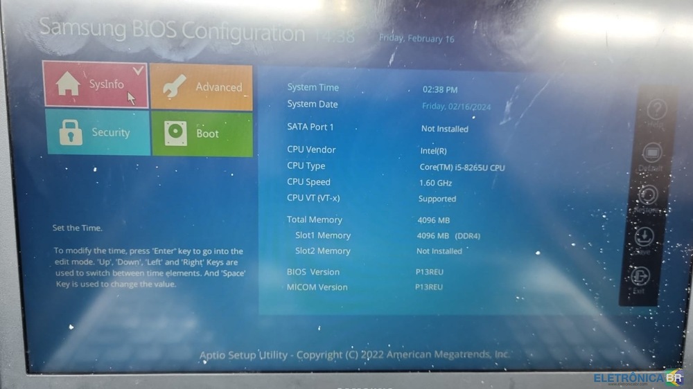

Postado 19 de Fevereiro de 2024 2 anos Qual a marca do nvme, pode enviar uma foto da tela inicial da bios pra dar uma olhada?
Postado 19 de Fevereiro de 2024 2 anos Esse update deve ser feito por um gravador externo amigo, levar para uma assistência talvez seja a melhor solução. BIOS errado mata a placa e o prejuízo fica maior. Qual o processador dessa placa? Vc consegue verificar tbm a versão Pci-e da sua placa? Softwares fazem isso. Vi tbm que essa placa tem Rev's diferentes, consegue dizer se na sua há essa informação? @jone melo Aprendo com a sua linha de raciocínio nos casos que acompanho meu amigo, e quem agradece realmente sou eu, compartilhar conhecimento é para poucos, e sempre considerei isso algo divino.
Postado 19 de Fevereiro de 2024 2 anos Autor @jone melo vou enviar fotos de todas as telas que ele mostra quando rodamos com o SSD em questão. Note a ausência de indicação que ele está inserido. O modelo do SSD é este: Você não tem permissão para visualizar links. Faça login ou cadastre-se. @Rods vou tentar responder o melhor que posso, se tiver algo errado, por favor diga. Creio que a versão do PCIe seja PCIe Express 3.0, pois a Samsung disse que ele tem compatibilidade com SSDs dessa geração. Mas também disseram que não deve haver muito problema botar um que seja mais recente, apenas roda mais lento. Quanto a revisão, eu tentei achar pelo CPU-Z. Revisão do Chipset é 03, revisão da "southbridge" é 11. Fora isso, não sei aonde olhar. Obs. Já tentei ligar com o Secure Boot e Fast BIOS desligados.

Postado 19 de Fevereiro de 2024 2 anos Pelo que pesquisei rapidamente era só colocar o NVME e ser feliz, vi alguns vídeos onde mostra que a versão da bios é a mesma que essa sua ai (P13REU), colocaram um Tera e logo de cara já reconhece nas config da bios, então creio que seu problema é hardware, leve em um técnico de confiança e só aprove orçamento se o técnico encontrar o problema, não ficar naquela, vou tentar isso ou aquilo, porque em um equívoco pode gerar complicações.
