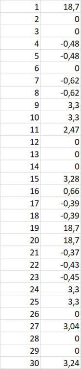

Pessoal!
Achei um esquema eletrico que possuia o componte parecido na imagem, fiz medições dele e ele é o responsavel pelo +LCDVDD. Peço a ajuda para identificar ele abaixo.
Expandir
Você deve ter encontrado esse esquema, mas observe que não é compatível com sua leitura.
Os testes foram feitos com o display conectado?
O desaparecimento dos 3v nessa linha não pode ser possível, pois o equipamento apresenta video no externo.
A não ser que essa trilha esteja com problemas.
Para fins de teste, esse componente "UG1" pode ser removido, dessa forma você verifica se oscila as tensões.
É possível até mesmo fazermos um "jumper" para fins de teste.....
vou deixar a imagem de um "possível" jumper no (JEDP)...
Na questão do "JEDP 30 pinos"; confirme os pinos 29 e 30 tem que ter a mesma tenção.
Não vou confirmar minhas duvidas sob os outros pinos, pois o esquema que tenho não é "confiável".

Td muito bem explicado! Talvez o jumper apenas, seria melhor fazer ali no UG1, do pino 5 ao pino 1, claro se vc remover e verificar a presença dos 3V estáveis no pino 5, acho mais fácil fazer ali do que no conector. Outra coisa seria saber as tensões de habilitação, ali no pino 4, ENVDD_CPU, se for esse sinal errado, seria interessante averiguar.

@Ponto da Manutenção  Desde já muito obrigado pela contribuição estou aprendendo com vocês aqui.
As medidas anteriores foram sem o display conectado. Vou medir com o display conectado e coloco aqui.

Então bem provável que esse era o problema da tensão de 3.3V aparecer e sumir. Com o display conectado você vai ter que se atentar com as linhas INVT_PWM e DISP_OFF# acredito que o problema estará em uma delas

Retire esse flex da placa e meça se tem continuidade do pino 1 com os 19V no próprio flex, não poderia nunca ter 19V lá, outra coisa é o pino 16 que seria o controle do Back light, algum colega poderia informar se é um PWM nesse pino ou é uma tensão analógica pra controlar o brilho, pois considero muito baixa pra chegar a dar algum brilho pra tela.

Prestem atenção que o esquema não é a mesma revisão, portanto pode haver diferenças. Vejam que a placa é revisão 2, enquanto que o esquema é revisão 1. Vejam que não tem como a tensão se inverter, pois pelo o esquema seria 3v tanto nos primeiros pinos quanto nos últimos pinos. A revisão é importante nesses casos.

Realmente achei muito estranho esses 18,7v no pino 1. Revisei com outras telas já testadas e o problema persiste. Alguem com uma luz divina?

Mostre-nos imagem em alta definição do conector?

Tem um teste interessante de se fazer porém da um pouquinho de trabalho.
solde um fio comprido no pino 16, ligue a maquina com a tela conectada e coloca o HDMI, na tela do Windows deixe para exibir imagem nas duas telas juntas, aumente o brilho no máximo e verifica a tensão no pino 16, se ela alterar significa que a placa está enviando corretamente o sinal pwm pra o display, se não alterar significa que a pinagem desse conector é diferente ou tem algum problema impedido a alteração dessa tensão.
