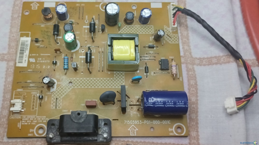

Preciso de uma ajuda dos amigos sou iniciante e preciso consertar essa placa fonte de um monitor Philips modelo 193V5L a placa liga normal só nao acende as lampas leds do monitor a imagem fica bem escura mais mostra o monitor ligado fiz um teste na saida dessa cabo flat que vai pra placa de video e nele falta os 15v só ta chegando 2.5v os amigos poderia me ajudar por onde fazer outras medições pra encontrar a solução e tbm preciso do esquema eletrico para tal medições, desde ja agradeço

Veja a imagem abaixo
Troque estes dois capacitores indicados pelas flexas amarelas e verifique estes dois transistores pela vermelhas, mas se tudo estiver de acordo, o seu problema estará nas próprias lâmpadas e neste caso só trocando as mesmas e para que isto seja feito terás de abrir a tela e remover as velhas, mas antes disto veja se consegue as novas , pois será difícil de se encontrar, ai uma solução será a troca por fitas de LEDs que poderá achar no AliExpress por exemplo.
