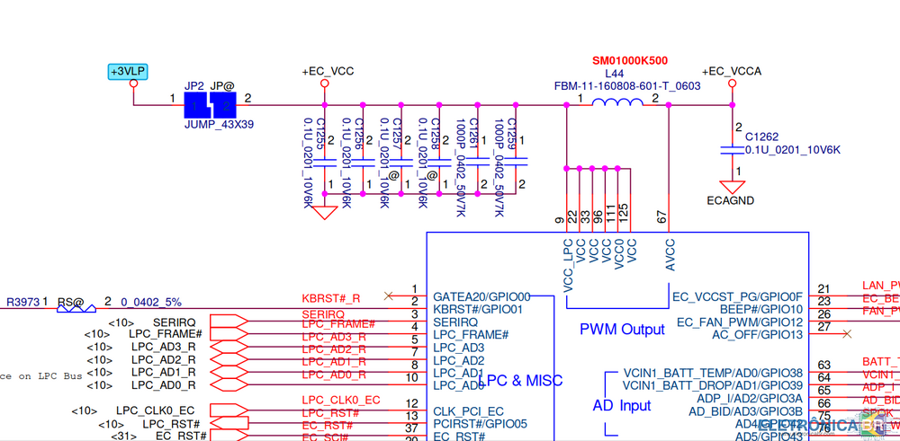

Salve pessoal, tou com essa placa aqui com seguinte problema, PQB3 não chega tensão de chaveamento, deveria sair do pino 4 do pwm, ja verifiquei todos os resistores,troquei os 2 mosfet's e também o pwm, que foi de uma placa que tava ligando mas tava com pch ruim.
PWM tensões dos pinos
28. 19v
6. 2.7v
5. 3.3v
4. 0v
Editado: por FLAVIOTECH

Boa Noite!!
Não pode ser curto na linha por isso entrou em proteção e não gera o PWM?? para checar veja a resistência de prb3 em relação a terra, tipo você aterra a ponteira preta a vermelha na escala de resistência em qualquer um dos lados do resistor se der baixa esta em curto.
Link para o comentário
Compartilhar em outros sites
Se liga com bateria então não tem curto após o PRB3.
Veja se tem tensão no pino 24 (REGN), deve haver 6V.
Verifica o resistor shunt PRB3 se está bom.
Testa todos MOSFETs conectados ao Charger, principalmente PQB4, PQB3 e PQB2.
Qualquer problema em um dos componentes que citei impede o Charger de liberar a tensão no Pino 4.

Tem 6v no pino 24, todos os mosfets testados fora da placa ok, e também trocados

  Em 11/10/2024 às 17:21, vado disse:
Nesses casos que trocamos tudo e não resolve, eu faço o seguinte, removo o pwm e meço todos os capacitores e resistores ligado a ele, os resistores tem que bater os valores bem proximo e confiro também as trilhas se estão chegando ao destino.
Expandir
Fiz isso, removi o pwm, medi todos os resistores em cima e no outro lado da placa próximo ao pwm, troquei todos os capacitores smd e ficou exatamento do mesmo jeito, medi as trilhas e estão ok.

  Em 12/10/2024 às 14:55, sidney_mk disse:
se o charger esta bom ou tem curto pos mosfet ou falta algum componente
Expandir
Já verifiquei não falta nenhum componente, peguei um foto de alta resolução na net e também como falei, tenho outra placa igual que deu problema no pch, também verifiquei cada ponto e não tem curto.
  Em 14/10/2024 às 13:26, XKing Infinityx disse:
Fiz a análise aqui e o 3VLP só aparece quando coloco a bateria, pois a alimentação do PWM gerador do 3v vem do diodo PDB1 +19VB, apos colocar a bateria aparece tensão nos pinos 11 e 12 do PUB1 que se comunica com sio, porém nada em relação o AC muda. Tenho 3.3v no 110 do SIO ACIN
Expandir
