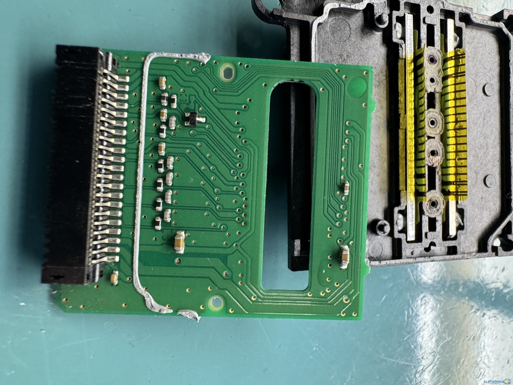

Olá, testei conforme o tópico de medição, os números estão ok, nada de curto e nenhuma trilha morta, porém a cabeça não imprime e nem faz o zumbido agudo padrão. Já testei com outra cabeça e a impressora imprime normal, então não é nada na placa e nem no cabo (que é novo e testado). Testei tb continuidade entre os terminais do cabo e os contatos do conector da cabeça, e todos estão conduzindo. Alguém tem alguma ideia do que fazer? Não imprime e nem faz o zumbido/apito normal como as outras, é como se a cabeça estivesse morta mas as medições estão dando leitura.

@Carol.zinha Infelizmente, mesmo com as medições batendo não há o que fazer a não ser trocar a cabeça de impressão neste caso, já que com outra cabeça ela imprime, pode até tentar jogar um limpa contato onde encaixa o flat, mas é improvável que resolva, se fosse cabo flat ou placa lógica não iria imprimir com a outra cabeça de impressão.

Quando não faz mais aquele zumbido durante e no fim da "impressão", é que a cabeça morreu de vez? Encontrei aquele tópico mostrando como medir para ver se está com algum curto, mas não achei nada falando onde testar para saber se a cabeça está morta.

@Carol.zinha Esse zumbido que você se refere, acredito ser do capacitor da placa lógica, mas se funciona com uma cabeça e não funciona com outro não há o que possa ser feito, a não ser a substituição da cabeça de impressão.
O zumbido vem mesmo do carrinho de impressão (da cabeça). Qdo é cabeça nova o zumbido é mais alto ainda. Pode ser capacitores na própria cabeça, com defeito ai no caso.

Não está entupido. Já limpei na cuba de ultrassom e confirmei injetando diretamente com seringa, o liquido de limpeza sai pelos furos com total  facilidade.

8 horas atrás, Carol.zinha disse:
Preciso da confirmação se o teste foi feito corretamente.

Olá. Foi feita corretamente a medição e repetidas vezes. Os valores estão mais altos, porém gera medição/numeral em todos os pontos indicados. Faço esse teste a alguns anos em outras cabeças, desde quando encontrei aquele seu tópico ensinando a testar. Tenho outra cabeça de impressão aqui, essa outra o pino 2 está dando 953 e o pino 21 está dando 987 a medição. Posso montar essa? Ou irá danificar a placa lógica?

1 hora atrás, Ponto da Manutenção disse:
Se ligar essa queima os mosfet.
A outra cabeça, que as medições estão ok porém não faz zumbido e nem imprime, existe possibilidade de o sistema piezzo dela estar sujo de tinta (borra/craca) e por isso não emitir o ruido normal ao iniciar e finalizar as impressões?

Borra/craca = como se a tinta tivesse empedrada e travando o mecanismo piezzo elétrico e com isso não emite mais aquele zumbido. Não tem impressão, sai em branco a folha, o carrinho faz os movimentos de como se tivesse imprimindo, mas não sai tinta, e sem o zumbido padrão no inicio e fim do trabalho de impressão.
