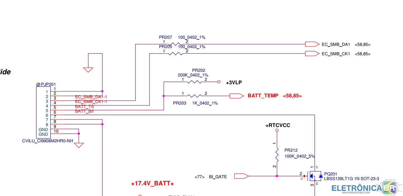

Bom dia pessoal, estou com esta bucha na bancada que não sei mais o que fazer para resolver este BO. Máquina chegou ligando somente com a bateria e não reconhecia a fonte quando plugada. Analisando a placa notei que o PQB3 não chaveava e tinha tensão somente no drain. Removi a bateria e "forcei o chaveamento" e a máquina não ligou e o pwm do charge aqueceu, procurei por curtos e não achei nada, comprei o pwm novo e coloquei em cima e ao plugar a fonte e ligar, funcionou perfeitamente. Mas ai que vem o BO, ao plugar a fonte ela carrega por alguns segundos e para, as vezes volta carregar por alguns segundos e para de novo, algumas vezes removendo a fonte e plugando novamente ela carrega mas maioria das vezes para, o mosfet PQB3 abre, não fica chaveado. Troquei o PQB3, PQB4, PQB1, PQB2, PQB5, PQB6 pensando que poderia ser um defeito neles e nada. Nada resolve, troquei o pwm por de uma outra placa e nada, regravei bios (ja peguei alguns casos em que era bios) e não resolveu. PQB11 tem tensão de 2.67v no ACDET e no pino 6 do PWM. Não sei mais o que fazer para resolver este problema. Se alguém puder dar uma luz, agradeço muito! Se ficar um pouco difícil de entender eu tento explicar novamente.

O ACDET nesse valor é em função do divisor de tensão ali presente. De acordo com o datasheet do BQ24781, para que o ACOK esteja presente, o valor do ACDT tem que ser maior que 2.4v e o VCC (carregador ou tensão da bateria) estiver acima do SRN e abaixo do ACOV (overvoltage 24v)
Eu imagino o seguinte: se o problema agora é só não carregar a bateria (liga pelo carregador, liga pela bateria), confere o SMBus para ver se está havendo comunicação com a SIO. De cara, já confira se tem 3.3v nos terminais de BUS da bateria. Se não tiver, comece investigando por aí.

Faltou testar com outra bateria confiável, se a bateria consome muita corrente de carga, o Charger desativa o carregamento.
Além disso, deves verificar os resistores de Shunt PRB3 e PRB19 e os resistores PRB8, PRB9, PRB24 e PRB26, alterações nesses resistores faz o Charger interpretar erroneamente o consumo e/ou a carga e entrando em proteção.
Alguns modelos de Acer Nitro usam carregador de 7 Amperes; esse usa de quantos Amperes, o que diz a etiqueta do note?
