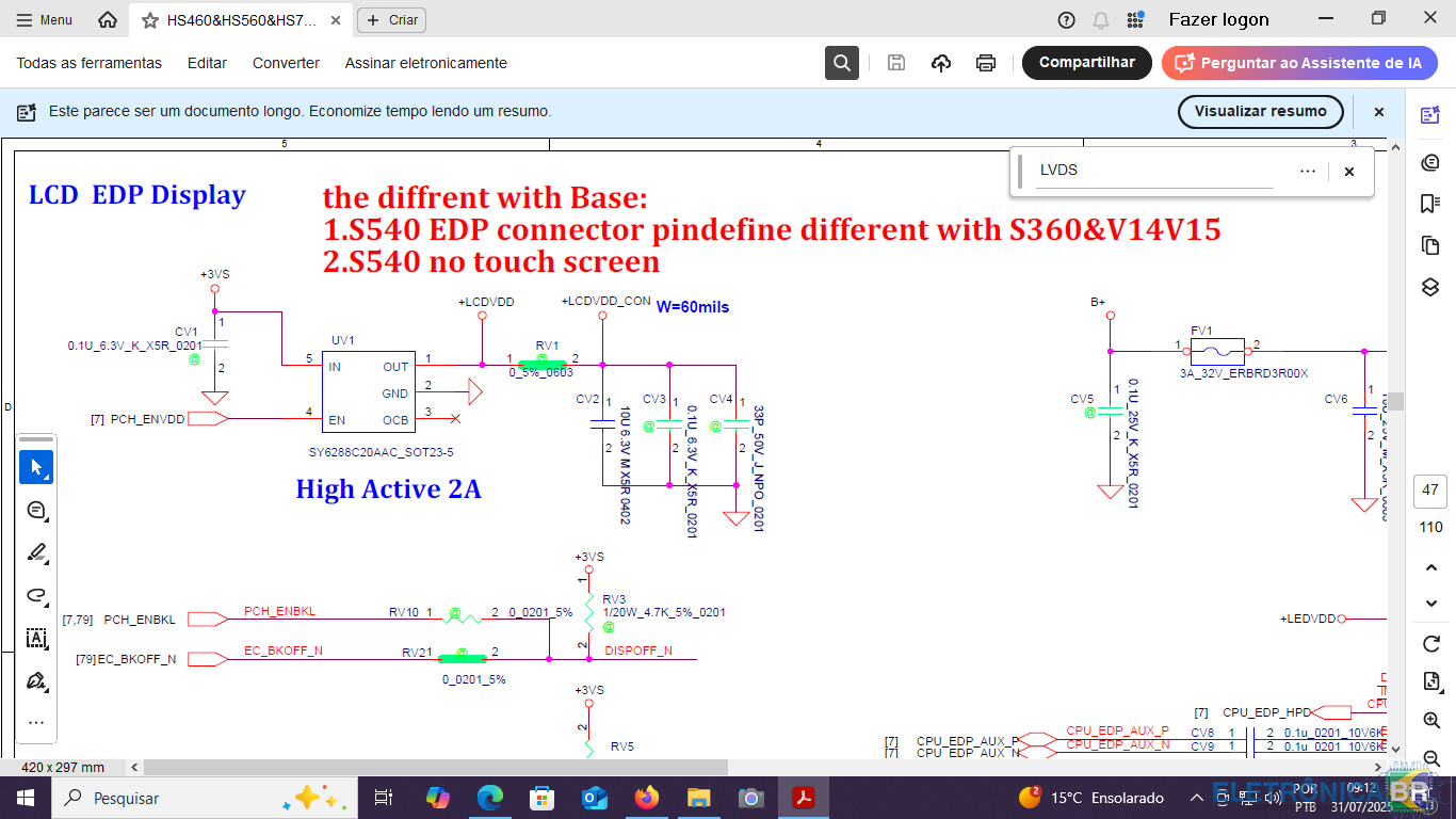

Olá, estou começando a fazer reparos em notebooks, tambem sou novo aqui, tenho este notebook de um amigo, pegou umidade, e o video principal vazou ao ser ligado, o video externo funciona, a tela principal ja foi trocada, verifiquei boa parte do circuito de video mas nao consegui identificar o problema, fiz teste nos mosfets de acordo com o boardview. nao é o caso de backlight, como a maioria dos conteudos que vi, no entanto nao tenho mais ideias de onde procurar.

Boa noite, obrigado, no meu caso ja fiz esses testes, no momento encontrei 2 componentes com alteração, agora preciso encontrar os componentes, o que pelo jeito vou conseguir em sucatas, pois se trata de um "erbrd3r00x" (QU1) e um fusistor (FV1), me indicaram fazer uma RTE no fusistor mas como tem outro componente com defeito vou aguardar. agradeco pela ajuda em breve finalizo este topico, apos fazer testes coloco mais detalhes aqui.
