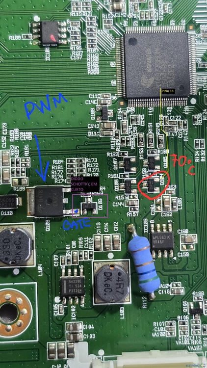

Ainda com o monitor funcionando (antes), com a câmera térmica, identifiquei um transistor (2P, em vermelho) que chega a 70 graus, enquanto os seus vizinhos não chegam perto disso. Em amarelo, escrevi pino 18, mas na verdade é o pino 114, de acordo com a serigrafia.
Também medi um Diodo Schottky (4T, D109 em roxo) que está, aparentemente em curto. Continuidade em ambos os pinos da esquerda e o pino do meio. Comparando com outro diodo idêntico na placa (D108), o outro diodo comporta-se como esperado.
Não troquei nada ainda. Ainda estou encasquetado que a placa ora funciona, ora não funciona.
Editado: por radzki

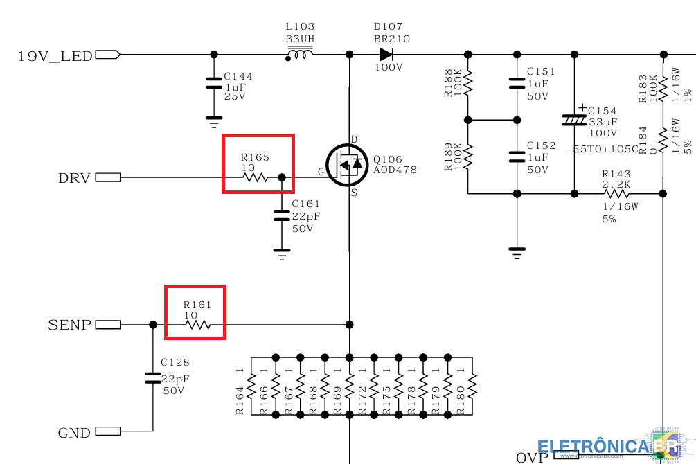

Em 16/09/2025 às 09:30, William_R disse:
Creio que este esquema ajudarah:
De fato, o LED Driver deste esquema me parece bastante com o que vejo na placa
Também medi um Diodo Schottky (4T, em roxo) que está, aparentemente em curto. Continuidade em ambos os pinos da esquerda e o pino do meio. Comparando com outro diodo idêntico na placa, o outro diodo comporta-se como esperado.
remova o transistor e veja o comportamento deste diodo se o curto desaparece, caso sim seu problema poderá estar neste transistor ok
Boa Sorte    :)

Removi o transistor Q104, mas o diodo D109 continua conduzindo em ambos os lados
41 minutos atrás, radzki disse:
Coloquei de volta o transistor Q104 e removi o Diodo D109. Medindo o diodo sozinho está bom. Os pads onde ele estava, entretanto, estão conduzindo
há algo do outro lado desta placa, pois se existe este curto, é por que há algo em curto nesta linha
5 minutos atrás, radzki disse:

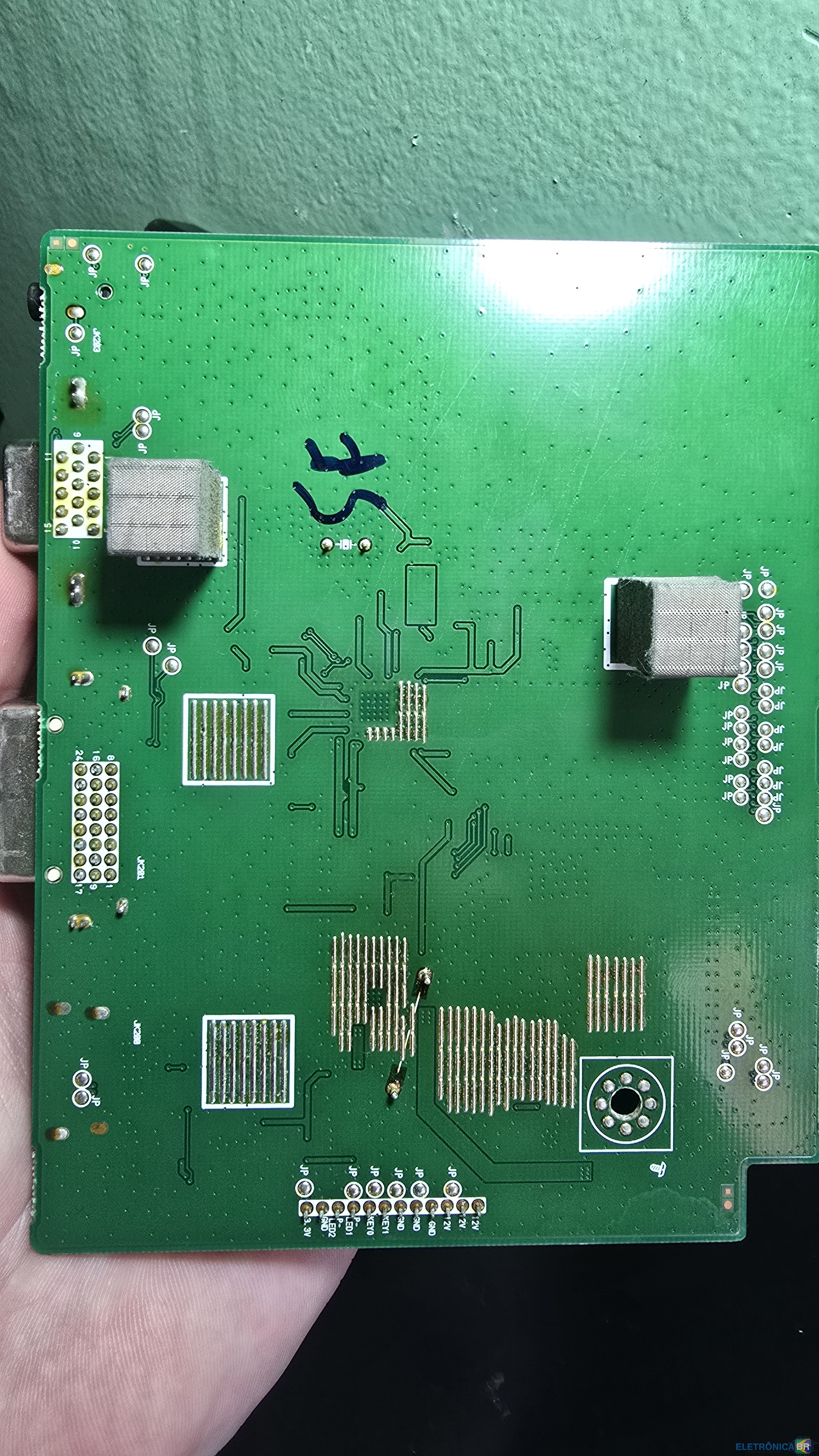

@Maru do outro lado não há nada
vamos por partes, este não é curto e sim ele esta sendo conectado por este resistor, saberia informar quais são estes valores do R164 e R169, veja que a solda esta extremamente ruim e aquecida, esta com solda fria, remova o diodo por completo, limpe bem a área e recoloque ele com uma solda nova e veja se o problema revolve com a ressoldarem ok
Na imagem abaixo veja o sinal de aquecimento e solda fria
ImagemdoWhatsAppde2025-09-19(s)15_06.04_dc9eeea7.thumb.jpg.48148485c62f0d9d16b7adfe43e563bc.jpg
Veja abaixo que existe esta conexão entre os pats desta placa, marcado em roxo
ImagemdoWhatsAppde2025-09-19(s)15_07.50_4c9cff86.thumb.jpg.666698d35e85b6c3a850c9a72f2926fc.jpg
Boa Sorte    :)
  • Joinha 3
@Maru Bah! Olho clínico! Não tinha percebido a trilha com o resistor ligando no diodo. Quanto aos valores, segundo os esquemas que o amigo William mandou, devem ser de 10 ohms. Retirei do circuito e, de fato, em torno de 10 ohms.

Engraçado que eu não vejo esse diodo naqueles esquemas do LED Driver
