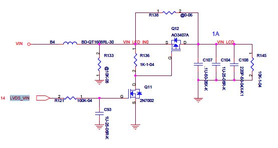

Netbook philco 10D placa mãe 71R-E10CT6-T811 sai vídeo apenas no hdmi

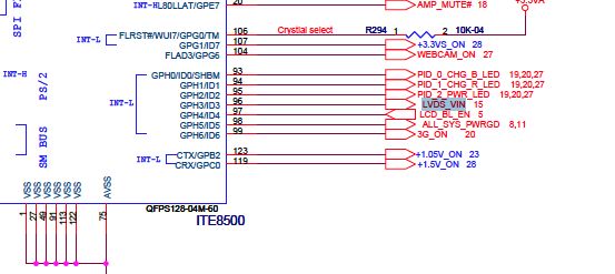

pino 96 do super io 1,81v e na continuidade meço o pino 96 do sio coloco em uma ponta do multimetro e coloco em uma ponta do R121 ele aparece continuidade bipa e na outra não pelo que vejo então o problema e o pq12 mesmo?
