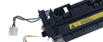

Impressora LaserJet M1005 MFP / Não sai da tela "inicializando".
R2-D2 respondeu o tópico de Tecnicos DR em Impressoras e Copiadoras
Peguei casos que era o cabo flat do scanner. Pelo video percebi que ela gira os motores da fusora, pode estar relacionado ao fusor tbm. Nao acho que seja placa logica. Pode verificar com o multimetro se tem algo em torno de 20ohms na resistencia do fusor. É o conector branco que vai na placa principal, esse da imagem abaixo:- 9 respostas

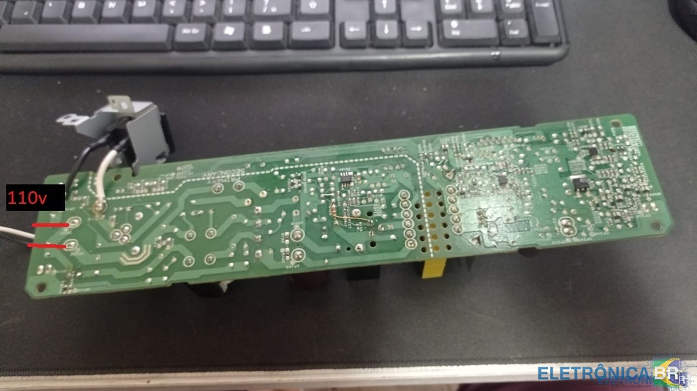

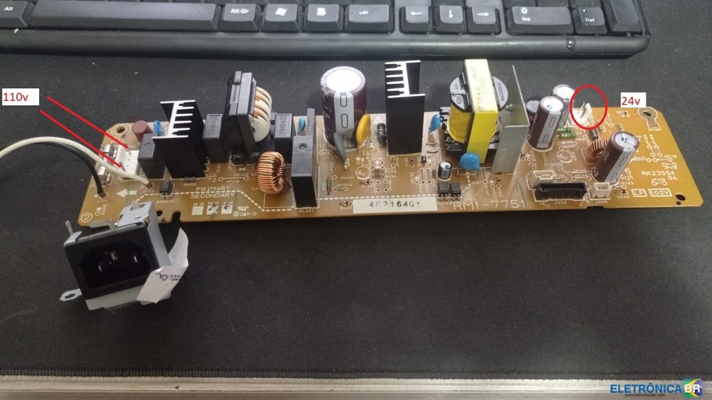

Placa Fonte RM1-7751 - Ligar fora da impressora para teste
R2-D2 respondeu o tópico de Blucasd735 em Impressoras e Copiadoras
Analizando as fotos pude perceber que essa placa ja foi efetuada algum tipo de reparo, foi modificada,- provavelmente usando as dicas aqui do forum - que consiste em retirar alguns componentes e adicionar um varistor de proteção.- 6 respostas
- 1
- duvida
- impressora
- (mais 7)
@Blucasd735 oi, pelo que estou vendo vc soldou o conector de energia no lugar errado, esses fios onde vc soldou são responsáveis por acionar a resistencia da unidade fusora! Estou indicando onde medir os 24v e também qual o local correto para soldar o conector de energia, veja fotos abaixo As dicas que deixo são: - Verificar curto na ponte retificadora; - Verificar curto no mosfet (percebi que ja tem um jumper ali) - Verificar o fusivel redondo ( vermelho) - Atenção para não ligar em 220v - Usar lampada em serie para efetuar o teste, pois em caso de curto não danifica os componentes.- 6 respostas
- 1
- duvida
- impressora
- (mais 7)

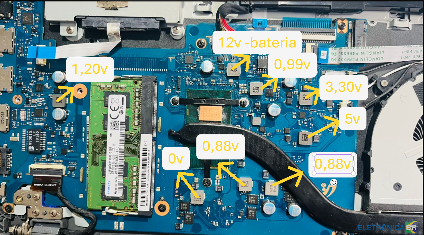

Samsung NP350XAA-KF3BR - BA41-02639A Allrounder-INT Rev:1.2 - Liga sem imagem
R2-D2 respondeu o tópico de Zoom1966 em Notebook's
Tenho uma aqui que foi reparada, esta dando video e funcionando 100%, veja as tensoes com placa ligada Note que a minha tem uma bobina a mais, as duas com 0,88v. a sua esta um pouco acima, suspeito que pode ser bios A bobina com 0v provavelmente liga depois de usar o grafico do processador ou algo nesse sentido. A placa ligada esta consumindo 0,44A (retirei a bateria e usei somente fonte de bancada)- 18 respostas

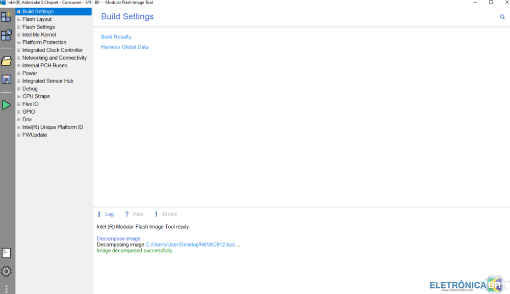

Obrigado pelo retorno amigo. Sou muito curioso, ja estive tentando algumas possibilidades com flash image tool. Trata-se de uma bios mais atual, CSE ME versão 16.1.xx. Nao tenho muita familiaridade com elas. A bios em questão é da plataforma Alder Lake S, processadores de 12ª geração. Consegui o flash image tool V16.1. Mas de nada adiantou pois eu nao sei qual seria a opção que altera o CSM, veja abaixo o print do MFIT: A opção CSM eu nao encontro no flash image tool, mas é provavel que exista outro nome para essa opção. Vou continuar na luta aqui, na esperança de alguma luz a mais aqui no fórum. Novamente obrigado pelo seu retorno.
Fala pessoal, tudo certo? Estou abrindo o topico para obter mais informações sobre uma dúvida que tenho com relação a modificação de uma bios. Vamos lá. Sabemos que as bios mais atuais estão vindo em modo UEFI e com a opção "CSM Support" desabilitada. E quando essa opção CSM está desabilitada, a placa mãe não suporta placas de vídeo antigas sem o suporte UEFI, portanto nesses casos é necessário habilitar a opçao CMS para que a placa de video seja reconhecida, do contrário somente placas de video mais atuais e com suporte UEFI funcionam. Peguei alguns casos de placas mãe com processadores 10ª e 12ª geração (F) sem grafico integrado e com placa de video antiga, no qual os usuários resetam a bios e a placa mãe para de reconhecer a placa de video, pois a bios volta ao padrão de fabrica e desabilita o CSM. Em todos os casos que peguei foi necessário colocar uma placa de video atual ou então colocar um processador com grafico integrado para habilitar o CSM. A minha dúvida é se existe alguma forma de editar a bios para que a opção CSM fique sempre habilitada? Dessa forma quando o cliente fizer um reset, a bios vai manter o CSM habilitado @FDONATO sei que vc é fera nas bios. Sabe alguma forma de fazer isso? Toda a ajuda é bem vinda.

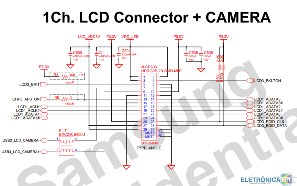

Samsung np300v4a - Petronas 14 dc rev 1.0 - tela branca sem video.
R2-D2 respondeu o tópico de Linkcellaju em Notebook's
Boa, entao sua placa esta ligando. Seu defeito pode ser a tela ou cabo flat. Vou deixar uma dica aqui do colega WJ para vc medir as tensoes diretamente no conector da TELA, confere se as tensoes estão OK, veja qual delas esta faltando: -
Muitas vezes a tela branca é a falta de algum sinal no conector LCD, encontrei a rev. 1.2: Dê uma conferida ((NESSE ESQUEMA)), é a rev. 1.2, o que muda é só o grafico integrado eu acredito. Sua placa deve ter alguma referência como BA41-xxxxx , fica mais facil encontrar o modelo correto... Os notebooks da samsung em sua grande maioria só libera imagem no VGA e HDMI depois que inicia o windows, acredito que esse não é diferente. Um teste muito basico para saber se esta dando o post da bios é utilizar um teclado USB: Assim que ligar a placa, verificar se a tecla num lock corresponde ao comando, deve ligar e desligar led num lock. Aqui nesse link voce encontra uma foto em alta resolução dessa placa, para verificar os componentes: -
