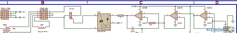

@CRISANTO Segue o link para download do esquema: Obrigado pelas fotos! A minha estava assum com a sua na parte do ferro de soldar, mas como eu disse antes este circuito é bem simples e facil de resolver. Como este equipamento é montado por chineses, geralmente tem muito ponto de mal conexão naqueles conectores, fio partido ou mal fixado no pino do soquete. Revise tudo isto com calma porque se o sinal do sensor de temperatura do ferro de soldar não chegar no LM324 o ferro não funciona. Abs, Roberto -

Não. A do @CRISANTO é a 702b+ igual a minha e tem somente uma placa de controle, já a 702 tem 2 placas uma na frontal com os visores e botões e outra de controle no fundo da estação. Este esquema não bate a não ser por alguns componentes principais usados nas 2. Por isto gostaria de saber o valor de R2. Abs, Roberto -

Veja neste esquema que os componentes principais para controle do ferro de solda são: 1 - LM324 2 - Moc3041 3 - Triac BT136 Estes componentes são faceis de encontrar, trocar ou testar. Veja também o valor de R2 na placa pq aqui a minha carbonizou. Lembre-se sempre para o ferro de solda funcionar o sensor temperatura no ferro deve estar ok com resistencia em torno de 1 R e o sinal chegar ate o LM324 pino 12. Teste aí. Abs, Roberto -

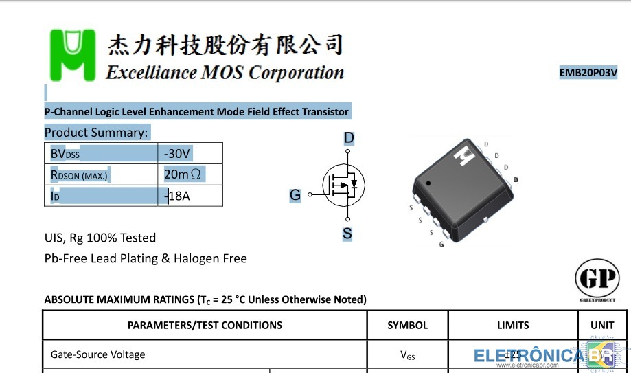

A primeira etapa a ser verificada são os 2 mosfet de entrada de Vin 19 v. Se o mosfet for do tipo NPN então deve haver aproximadamente 25 v no gate deles para chaveamento perfeito e carregamento da bateria. Se tiver 19 v no gate pode ser mosfet com fuga ou então problema no PWM de carga. Verifique isto aí e informe. Abs, Roberto
