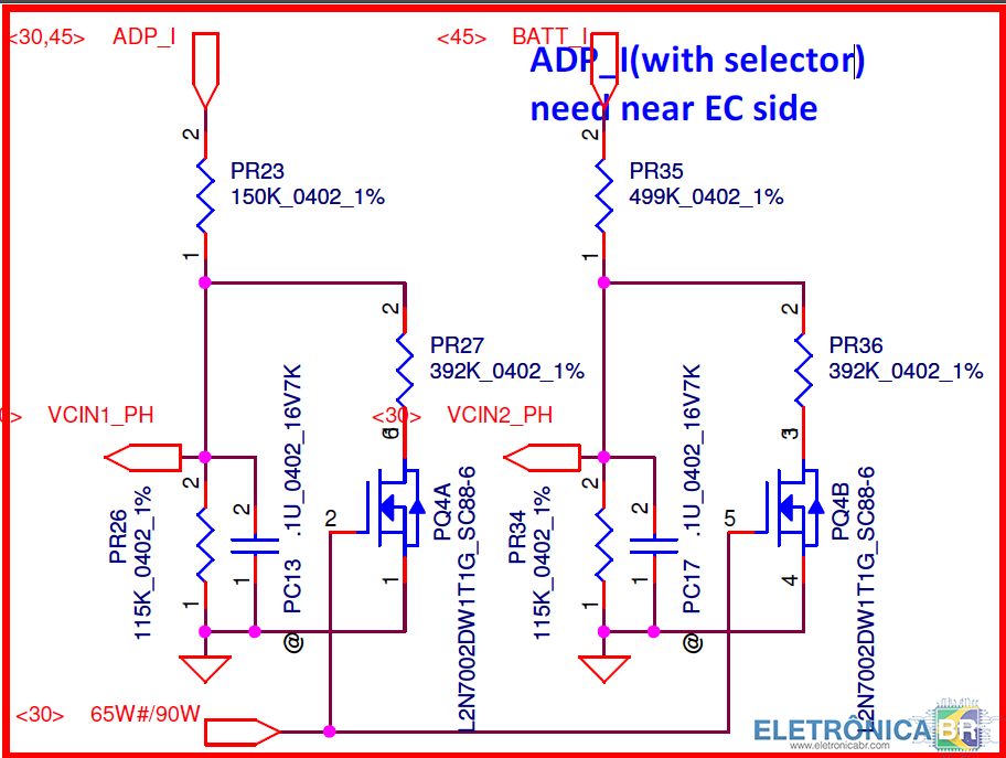

@MSInfoHelp! no Vinafix não vi nem boardview e nem esquema. Analisando aqui pela foto postada, esse esquema e boardiview são muito próximos da sua placa: -
@braucksdiego pedi que você verificasse o dc-jack pois já peguei aqui alguns modelos dell e hp em que internamente a separação plástica entre o pino central e os 19v estava quebrada, ocasionando o não carregamento da bateria, dminuição na frequência do processador e prejudicando a identificação do carregador.
@braucksdiego poste a tensão no pino 16 do SIO com o carregador conectado, por favor. Já conferiu o circuito abaixo?
@braucksdiego você já verificou o estado do dc-jack? Não creio que o SIO seja o problema!
