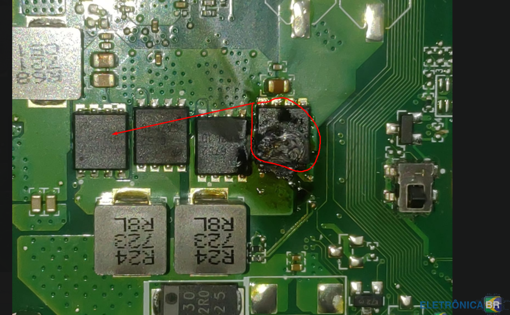

 devolvido Acer Aspire E5-553G-T340 DA0ZABMB6E0 REV: E Curto gravíssimo
Diego Maciel81 respondeu o tópico de Willian Risse em Notebook's
estas fases alimentam a gpu integrada- 10 respostas
- 1
- curto circuito
- queimado
- (mais 9)
- 10 respostas
- 1
- curto circuito
- queimado
- (mais 9)
são iguais aos do lado, funcionam em pares alta e baixa- 10 respostas
- 1
- curto circuito
- queimado
- (mais 9)

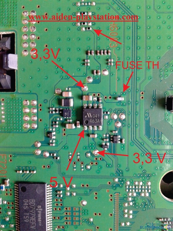

 resolvido PS 3 Slim JSD-001 Liga, e bipa, mas morre após 10 segundos...
Diego Maciel81 respondeu o tópico de Willian Risse em Casos resolvidos - Vídeo Games
pode ser modulo wifii ou hdmi meça capacotors da volta delkes p ver se acusa algum curto tensão de 1,8v tem que aparecer pois alimenta a nand -
