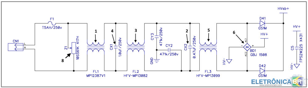

fonte de PS4 Fat ADP-240-AR - Não tem voltagem
JoeRob respondeu o tópico de Ian Barddal em Vídeo Games
Tranquilo, eu só expliquei porque não aparece a opção de tag Em análise para você. Sobre sua pergunta: - Os componentes 1, 3 e 5 são indutores que fazem parte do filtro de entrada da fonte; - Os componentes 2 e 4 são capacitores, assim como os dois componentes azuis que aparecem logo acima do capacitor marcado com o 2. Eles também fazem parte do filtro de entrada; - O componente 6 é uma ponte retificadora; - O componente 8 é um varistor; Na imagem abaixo tem um esquema parcial do circuito de entrada CA dessa fonte, onde eu marquei esses componentes. - O componente 9 é o indutor do PFC; - Os componentes 12 e 13 são capacitores; - Os componentes 14, 15 e 17 são transformadores. Como você é iniciante, tome muito cuidado ao trabalhar em fontes chaveadas como essa. Nos capacitores pretos (C1 e C2) a tensão pode chegar a quase 400V o que pode causar choques elétricos violentos e curto-circuito que pode causar um grande estrago. Todo cuidado é pouco. O plug ao qual você se refere no primeiro post é o grande preto (CN101) ou o branco menor (CN121)? -
