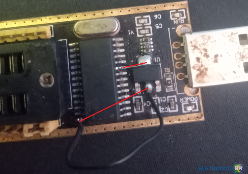

  11. Bom dia, eu fiz uma adaptação no meu CH341A para abaixar a tensão de alimentação do CI de 5V para 3,3V. Depois disso tive muito mais sucesso em gravar esses CIs mais novos, claro usando o adaptador qd se é de 1,8v e usando aquele software russo para gravar. para fazer a alteração se ergue o ultimo pino do CI e liga direto nos 3,3V no regulador de tensão.
