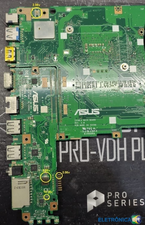

Asus Z450L - Z450LA rev.2 - Não liga nem mesmo os leds
@diogo1208 amigo qual a referencia deste ci proximo aos 19,36v pfvr estou ccom essa placa porem esta faltando esse ci
Asus Z450L - Z450LA Rev 2.0 - não liga e não apresenta sinal de vida
Oi amigo tudo bem, me desculpa eu tbm tô na mesma vc conseguiu corrigir? outra coisa estou com uma placa identica a sua porem esta faltando um c.i na placa filha proximo ao conector da bateria, sera que poderia me informar a nomenclatura do mesmo pfvr

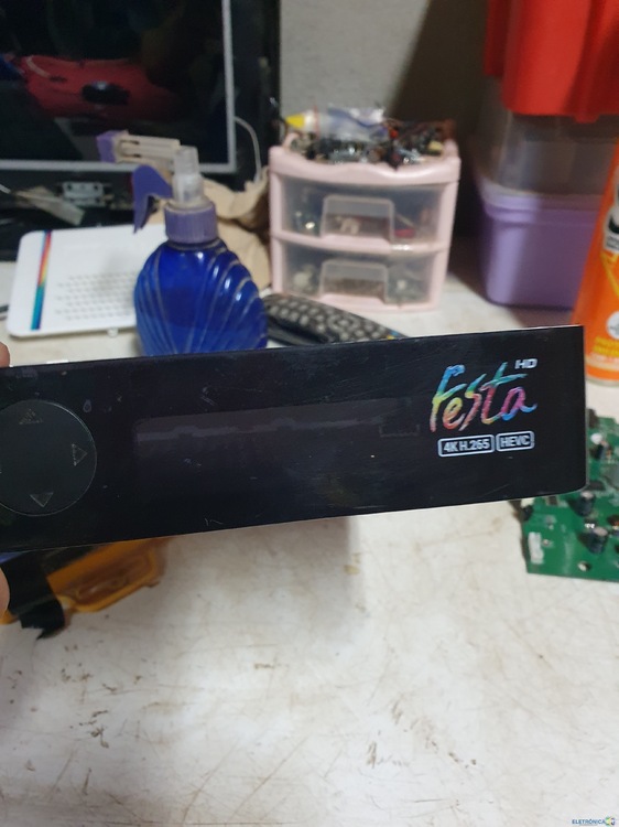

Arquivo regravar EPROM do tocomlink festa HD
EPROM PARA MONITOR PHILIPS 185VW
Olá pessoal, vou ser breve. Tenho um monitor Philips 185Vw9 o mesmo ao ligar fica com a imagem distorcida, muito brilho e com sombra nos textos e depois de alguns minutos ele desliga o led e fica tela escura porem o led do botao fica azul e dai pra frente ele ja nao responde a mais nada, so tirando da tomada. e colocando de novo. entao eu tirei o ci eprom u402 para regravar porem os flashrom que achei era de 608k e a ci original tem apenas 256k. nao sei o que vou fazer. tenho varias outras eproms aqui de sucata e fiz um gravador de eprom caseiro porem ele so grava se a eprom for do mesmo tamanho da flash, ou seja 608k para 256k nao da né
