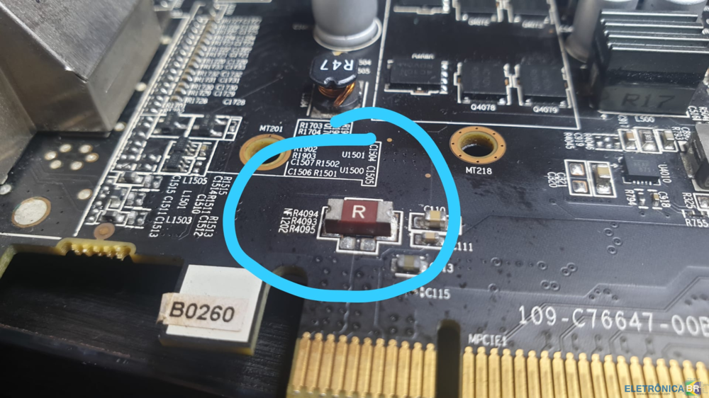

 dúvida GTX 680 Zotac sem sinal de imagem via HDMI e DisplayPort
Daniel Lee respondeu o tópico de Lopesssleo em Placas de Vídeo
Medindo em escala de resistência deve apresentar curto, caso contrário está aberto. Geralmente tem um perto do conector pcie e outro perto da saída de vídeo. -
