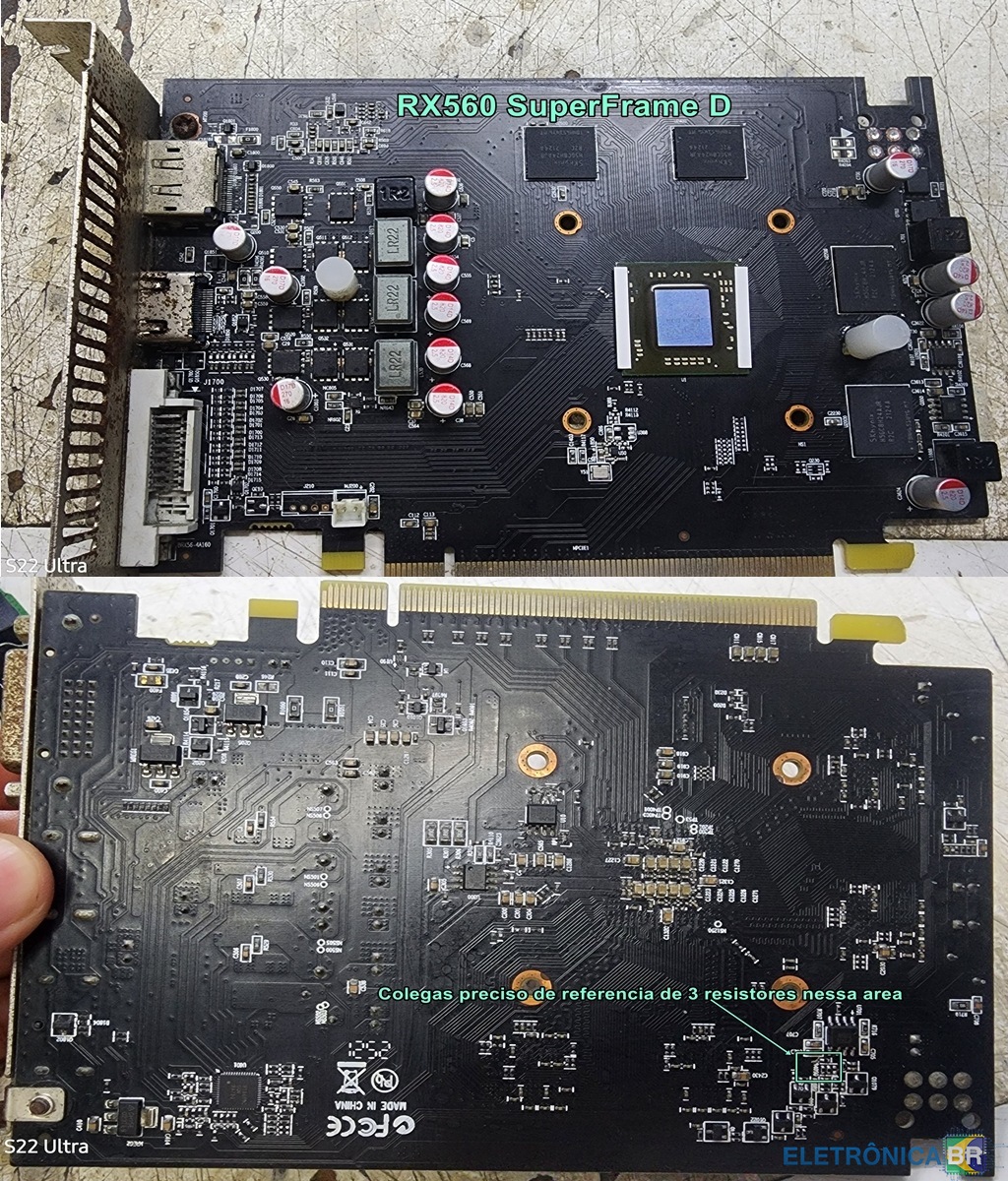

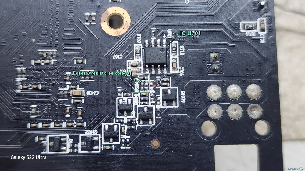

  2. Meus caros nobres colegas aqui do forum, Venho pedir ajuda com essa placa de video AMD Radeon RX-560 D, Colegas a 3 resistores bem do lado do IC U701, que estou deixando destacado na imagem, Precisaria do esquema eletrico desse modelo ou se alguém ainda tiver uma igual fazer as mediçoes e postar aqui porfavor ficaria agradecido. A placa funcionava achei esse resistores danificados devido a oxidação porém eu não tiver certeza das referencias e ainda não liguei a placa no PC pois pode haver curto. Deixo as imagens para vocês comparem e ver quais são os resistrores ok. obrigado espero que alguem ajude!!!
  3. colega eu sujiro que troque por outra, quando ocurto é assim fica meio dificil de reparar

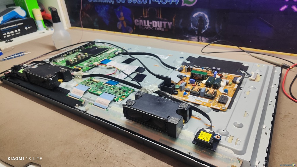

  11. Bom dia a todos colegas, Pessoal desculpa a demora em voltar com a resolução do caso, Então vamos lá!!! Defeito não era tela ok! Fazendo medições e comparando com outra placa que conseguir comprar com um colega, cheguei ao seguinte defeito o micro-controlador esse no centro da placa tcon assim que a placa recebia alimentação ele funcionava normal, com pouco tempo no pino 33 se nao me engano pessoal porque eu já entreguei a Tv faz dias! No pino 33 faz parte de um feed para abilitar ou para manter o controlador PWM funcionando esse sinal logo após ligar a tv e ela funcionar mais ou menos depois de 1 ou 2 minutos as vezes até mais tempo ele sumia. Removi chip e fiz reballing nele, Voltei pro lugar mais a Tv ficou foi sem imagem direto, Não aparecia mais nada de imagem! Eu tinha conseguido com um colega uma placa praticamente da mesma porem mudava o modelo mais os componentes eram os mesmos da placa original, Quando coloquei essa placa a Tv veio com imagem e com linhas de 5 cemtimetros pretas. Bom pessoal ai todo mundo sabe retirei a memoria flash da placa antiga e coloquei na placa que funcionava com essas linhas e deu tudo certo. RESUMINDO TCON. Desculpa pessoal a correria nao deixou eu trazer imagens pra colocar aqui. mais desde ja muito obrigado todos pela ajuda!!!
  12. Ola a todos pessoal caros colegas! Amigos estou com essa TV SAMSUNG UN32J5500AG, Defeito! Ela liga normalmente com a imagem normal mais logo some a imagem. Bom pessoal desmontei e comecei a analisar. Bom primeiramente e logicamente medindo tensões na Tcon! que uma BN41-02111A estou deixando uma imagem dela aqui, Tenho a tensão de 12v normal de alimentação. Tenho também as tensões VCC 3.3v VCC 1.15v VCC 1.8V Na entrada do IC conversor DC-DC Bom caros colegas no entanto assim que liga a TV quando ela vem com a imagem normal e logo some, Na Tcon as tensões HAVDD - AVDD e HVIN elas surgem enquanto a imagem aparece no display, mais em seguida caem. Logo notei que deve ter algo errado na Tcon ou mesmo pode ser COF com defeito, Para não condenar a tela da tv, eu gostaria da ajuda dos colega para desativar a proteção dessa Tcon codigo BN41-02111A. Creio que deve ter como fazer mais não estou conseguindo achar os pontos certos para desabilitar a proteção, agradeço qualquer ajuda imagem abaixo.
