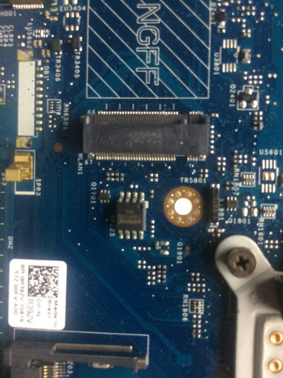

  1. Essa placa veio de outra assistência com o defeito de não ligar! Percebi que o PU4201 mosfet de entrada estava faltando, alguns capacitores também, e os risco que tem na placa não foi eu hahaha parece que removeram os componentes na força! O mosfet de entrada já coloquei outro no lugar. Antes de colocar outro mosfet, aferir os pads e foi constatado curto no dreno, injetando tensão na placa, a simétrica desamava em qual quer tensão que foce regulada. Como não conseguir injetar tensão, fui abrindo os pads para isolar os setores e fui aferindo pra constatar qual lado tava em curto, acabei achando o lado em curto na linha da PL4701, no D1 do Pu4701 que vai na linha do vcore! Era um capacitor em curto. O capacitor mostrado na imagem abaixo tava em curto! Foi removido,e o curto parou, e com isso conseguir injetar tensão e a placa não tem consumo em stand-by. Tem as tensões de 3v e 5v stand-by! Testado com outra memoria! Tem tensão no bios! Tem tensão nos pinos da bateria! Bateria do bios tensão normal e é original! O botão power ta zerando! Quando coloco o carregador o cooler gira e para, o LED acende na cor branca e pisca 2 vezes. Obs: Carregador original! Essa placa tem vídeo dedicado. Nas PLs 8201, 8202, 4902 e 4801 sobem sempre que pressiono o botão power, e some segundos depois! A placa gira o cooler e para, o led acende na cor branco pisca e apaga! Estou pensando aqui que pode ser o processador com defeito! Mas quem puder ajudar a confirmar isso, ou mesmo ajudar a solucionar o problema, ficarei grato!

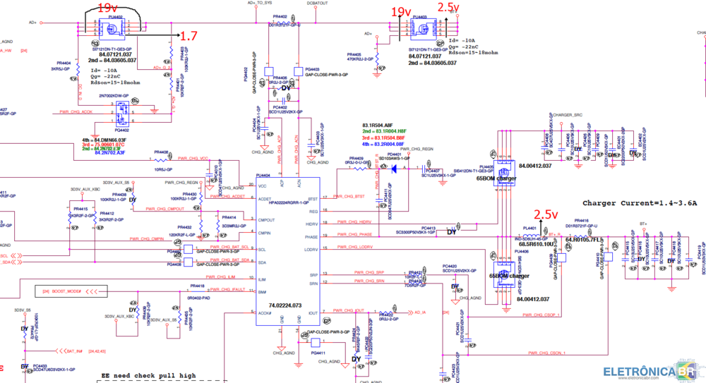

  16. Olá Tenho aqui este Dell, que o cliente diz que ha relativamente pouco tempo(1 ano,talvez) comprou uma bateria de substituiçao,mas ele nao carrega nada. Quando me pediu os meus serviços, a idea seria substituir a bateria,mas estou desconfiado que o problema nao será a bateria e sim o circuito de charger que nao está a funcionar. Uma bateria nao deveria durar tao pouco tempo. No HW monitor apresenta 30% de degradaçao, e a carregar,um consumo de zeros watts. Medi na Pl4401 e só tem 2,5v. Nos pinos do meio tem 3,3v.O mosfet Pu4405 tem 19v na entrada e so tem 2,5v na saida , Nao deveria haver 14v na saida destes mosfets e consequentemente no pino 1 do conector da bateria para esta ser carregada? Com a fonte de bancada nao consigo carregar a bateria fora do laptop
