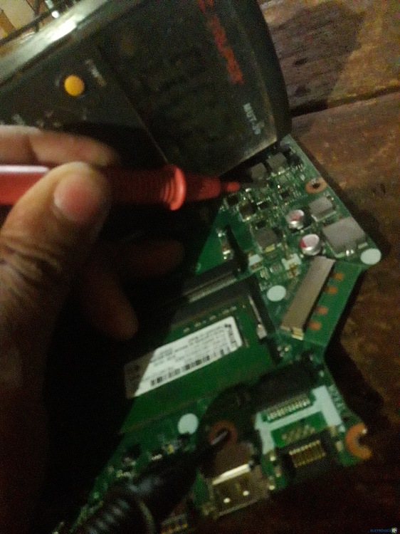

  1. Tenho o diagrama elétrico, o board view, e preciso de ajuda para resolver esse problema no meu notebook. Ele deu um estalo e parou de funcionar, não carrega nem acende o led de power, não liga nem gira cooler, não faz nada... Até o momento me deparei com essa situação, esse mosfet entra 19V e deveria sair 19V, mas não está... está dando 0,03 ou 0,04v e oscilando entre esses valores e 0, acredito que esteja em curto... outro detalhe é esse mini capacitor que está parecendo torrado, ainda irei realizar mais testes, mas queria me adiantar aqui para acompanhar junto, tirando dúvidas, ou se alguém já tiver a solução para esse problema, que possa me ajudar... Gostaria de enviar os documentos, mas ainda não sei como.

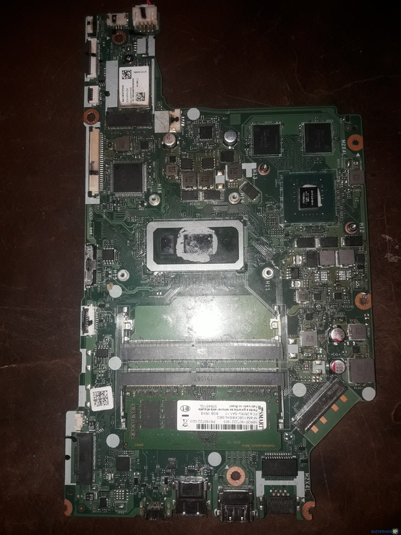

  3. Ola amigos placa com +b em curto, aquecia o mosfet de entrada, removi ele e injetei tensão com a assimetrica e achei o curto, não tem esquema nem serigrafia, vou colocar fotos para informar os capacitores.

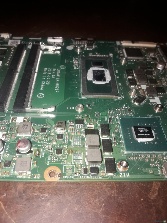

  20. Trago essa desabilitação da placa de vídeo, pois fiz aqui e deu certo, basta trocar o resistor rc134 que vem original, para a posição do rc133, eles ficam atrás do processador. Not estava travando assim que abria o sistema operacional e por vezes antes disso, desabilitei antes a memória ram soldada na placa mas não resolveu. Segue imagens
