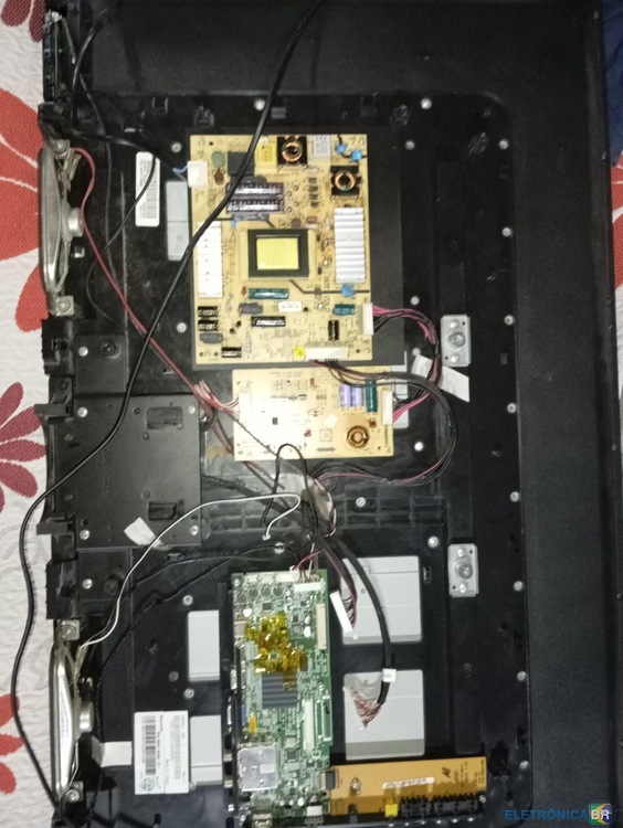

  9. Boa noite se alguem puder me ajudar, nao entendo muito de tv mas resolvi mecher nela pois os tecnicos aqui da cidade estavao me enrolando. Essa tv nao ligava e quando eu apertar para ligar escutava o relay armando e desarmando . Entao comecei testando a placa fonte onde eu nao tinha nenhuma voltagem para as outras placas , desconectei as outras placas e mesmo assim nao tinha voltagem nenhuma na placa fonte. Entao pedi uma placa fonte pensando que iria resolver meu problema. Agora eu tenho as voltagens para as outras placas porem a tv liga agente que ela ta ligada porem nao da imagem . As placas agora estao sendo alimentada porem mesmo assim nao liga, fiz o auto gen da placa e nada aparece na tela entao acho que deve ser algum problema nas outras duas placas sem ser a placa fonte e a placa principal. Alguem pode me dar uma mao para agente analisar essas outras placas ?

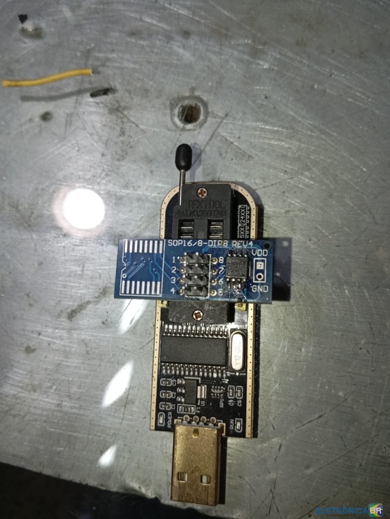

  13. Olá, estou com uma Tv Sti Semp Toshiba DL3970(a) f que não dá imagem e a luz do Stand By só fica azul. Já abri e testei alguns componentes, mas através de uma pesquisa na internet, vi que um rapaz manda regravar a memória U 103. Portanto dessoldei essa memória e soldei na placa do meu regravador de BIOS. Porém não acho esses arquivos pra tá fazendo essa regravação de memória. Se eu conseguir esses arquivos, volto aqui para falar se solucionou o problema em questão.
