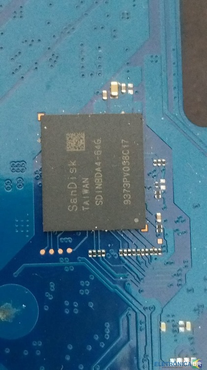

  7. Estou com um notebook samsung NP530XBB, modelo da placa mãe: BA41-02678A, com o seguinte defeito: Ele liga, consigo acessar a bios tudo certo, porém ele não dá boot, nem mesmo pelo pendrive. Durante a analise acessando a bios notei que em algumas tentativas ele não reconhece o armazenamento interno (onboard), tentei colocar um M2 mas o problema persiste... tentei instalar outra bios porém não adiantou pois as bios que encontrei nenhuma dava imagem. Bom, entrei em contato no campo de duvidas de um curso que estou fazendo e o professor me deu a ideia de desativar a memoria onboard dele. Fui em busca de esquema eletrico ou boadview mas não encontrei em lugar algum. Então sem o esquema como faço isso? Essa é minha duvida, posso estar somente removendo a memória? Pois sei que o correto era eu buscar no esquema elétrico uma forma de desativa-lo. Peço perdão se essa for uma dúvida boba pois estou iniciando no mundo de reparo de placas agora, então estou aqui para aprender. Obrigado desde já!

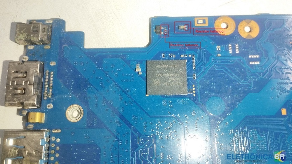

  12. Olá a todos os amigos. Estou com essa placa em mãos, infelizmente ela não tem esquema elétrico nem boardview até este momento, sendo assim peço ajuda para identificar componente faltante e oxidado conforme circulado na foto abaixo:

  23. Pessoal, recebi de uma senhorinha aqui na assistência esse notebook com essa mencionada placa. O sistema não inicia e rodei um sistema pelo pen drive, e verifiquei que a saúde do SSD BGA estava baixa, entretanto, havendo um slot M.2. Verifiquei que a unidade Flash NAND de 64 GB soldada BGA na placa estava em somente leitura, excluindo a partição ela retornava. Instalei mesmo assim um SSD M.2 SATA (pois é Celeron e não reconhece NVMe), realizei a instalação do Windows nesse e após a cópia dos arquivos, o Windows não finaliza automaticamente a instalação, buscando boot no SSD danificado. Resumindo, não sei se somente removendo fisicamente a memória Flash NAND que eu conseguiria proceder, mas isso seria invasivo para a placa. Alguém já pegou esse problema ou parecido? Grato desde já, JB
