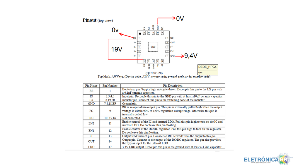

  5. Fala galera. Peguei esse Dell, estou verificando as tensões e inicialmente não estou tendo as primárias 3VALW e 5VALW. Cheguei a trocar o CI PU100 (SY8286B) por duas vezes, e estou achando estranho não ter a tensão 3VLP no pino 17 deste CI, pelo menos analisando o datasheet, era para ter essa tensão neste pino. Acredito que esta tensão alimenta inicialmente o SIO e o botão power, dando sequência na liberação dos 3VALW e 5VALW. Para constar, os pinos* 2, 3 , 4 e 5 estão sendo alimentados com a tensão de +19VB e tenho também 9,4V no pino* 11 (*SY8286B). Esse lote de CI já usei em outra placa e funcionou 100%. Alguém poderia me ajudar na análise?
