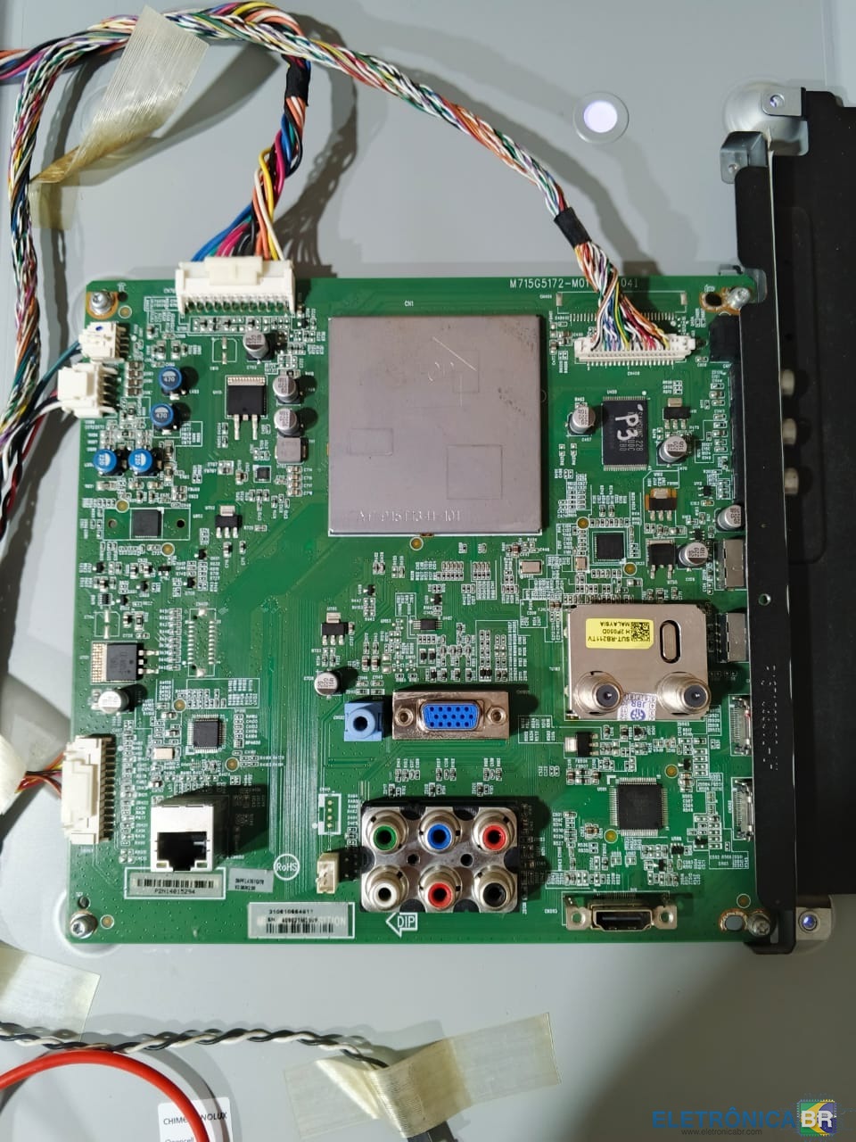

  2. Essa tv entrou água pelo conector da antena, o vcap estava oxidado fiz a troca por um novo mas não resolveu, continua não sintonizando nenhum canal, já fiz reset de fabrica. Algum ideia do que pode ser? *Tem uma arranhado na placa logo abaixo do vcap, usei uma retifica e escapou e deu uma leve encostada ali, mas não tinha nenhum componente ali, só marcou, verifiquei com lupa e não tem nada em curto ali

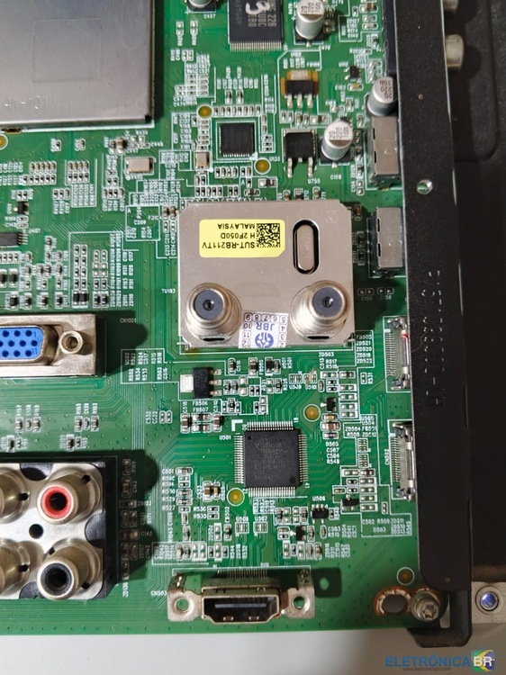

  3. TV AOC do modelo D42H931. Inicialmente, a TV veio com defeito de não ligar. Troquei alguns capacitores eletroliticos da fonte, tanto na parte primária como secundaria. Troquei o regulador em baixo da blindagem e todos os capacitores eletroliticos em baixo da blindagem. Entreguei pra dona....em duas semanas a TV voltou com outro defeito: o de não entrar sinal das entradas e da antena digital. Troquei mais alguns capacitores na placa principal, começou a sintonizar e entrar o sinal das entradas HDMI. Fechei, deixei ligada pra testes; em dois dias começou a falhar o sinal da antena digital, chegando a ficar sem imagem quando fria. Quando esquentava, funcionava o dia todo normal. Abri pela terceira vez, troquei mais de 15 capacitores eletrolíticos da placa principal. Por vezes liga e demora pra liberar o a imagem, fica mensagem "FAVOR AGUARDAR". Outras vezes trava e fica só na mensagem. Estranhei a tensão no U704: 7,68V...se não me engano é normal nessa TV. TV já antiga, das que utilizam iluminação por lãmpadas. Não sei mais o que fazer... Alguém tem alguna orientação pra passar. Obrigado desde já, Moacir

  8. Olá Amigos Técnicos, Estou com essa TV AOC LE42H158i que inicialmente tinha alguns defeitos na placa principal e barramentos de leds, os problemas anteriores já foram resolvidos, porém não consigo sintonizar nenhum canal digital. Entro na em configurações, adicionar canais, ar / cabo, seleciono a função ar e inicio a busca, ao final da pesquisa não encontra nenhum canal, já fiz a remoção de todos canais e tentei adicionar novamente e nada, já fiz uma atualização de software via pen drive e nada. não sei se tem mais alguma configuração que possa impedir a sintonia de canais digitais, também examinei a parte do circuito em volta do varicap e não encontrei nenhum problema nos trasistores ou mesmo na alimentação do varicap. Agradeço a colaboração dos amigos.
