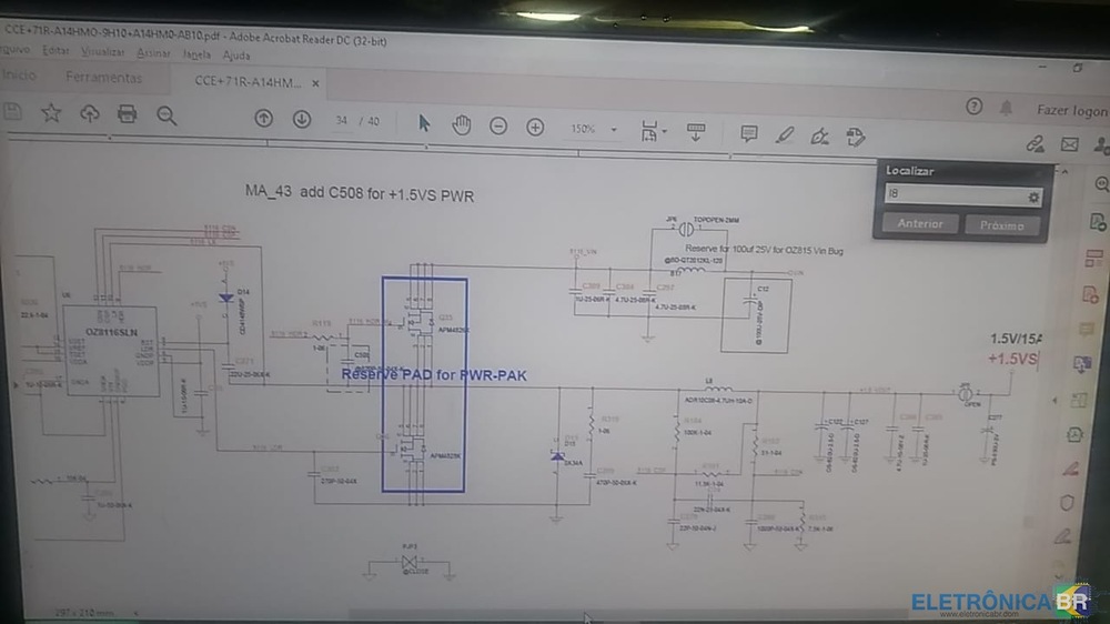

  2. Placa liga mas não dá video, Não tem a tensão de 1.5v conforme o circuito da segunda foto! ja troquei mosfet, ja injetei direto a tenção, ja gravei bios e nada!
