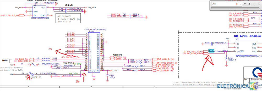

  5. Estou com um notebook Sony Vaio PCG-71911X-Placa DA0HK1MB6E0 mbx-247. ele liga normal e da imagem no monitor externo porem ele nao acende a tela propria dele, se clarear por traz da tela com a lamterna do celular da pra ver que ele da imagem mas nao acende a tela. no conector LVDS, pino 13 tem a tensão de habilitação que e 3v e no pino 20 e 19 esta zerado parece que tem que ter 19 ou 3v mas acho que e 19 pois esta no esquema "vin" e repara ai na imagem do esquema abaixo que tem um resistor r229 este resistor na placa tem 19v de um lado e 0v do outro sera que posso so fechar um curto com a pinça para testar a tela pois testando em continuidade com o multimetro do outro lado que esta zerado esta ligado no pino 19 e 20 e nao tem curto como pode ver na segunda foto de um lado esta zerado e na mesma linha do pino 19 e 20, e se caso eu nao tiver este resistor sera que tem problema de fazer um jamper?
