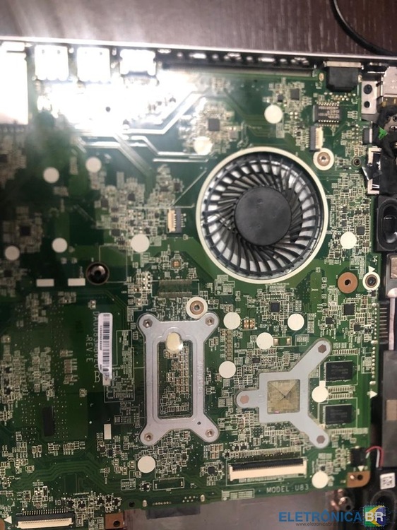

  1. Boa tarde !! Esse HP não da sinal de vida e vi que pelo menos o dcjack esta com defeito, não tem 19v no fio vermelho e no marrom que deveria ter 3 ou 6v esta com 19v.... Já encomendei outro dcjack mas gostaria de conseguir o boardview porque gostaria de aprender a ler um esquemático. Abraços

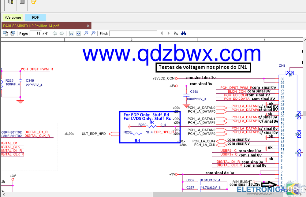

  7. Olá amigos. antes de tudo é bom frisar que estou iniciando no concerto de placas de notebook... Então, esse notebook chegou pra mim com problema de tela branca. Fiz alguns testes básicos... Antes de partir para a placa. A tela está boa, o cabo flat está bom e está dando vídeo normal pelo HDMI. Fiz alguns testes de tensão no CN1 onde vai conectado o cabo Flat da tela... deixarei a imagem com as tensões que estão chegando até o CN1 Nos pinos 29 e 30 como podem ver não tem a tensão de 3v.. quando eu injeto a tensão de 3v nesses dois pinos a tela fica preta e não dá sinal de video. Outro fato que é interessante de destacar aqui é que o único esquema que eu encontrei foi ( DA0U83MB6E0 ). E na placa o modelo que está é ( DA0U83MB6E0 REV : E ), nesse esquema que eu encontrei falta alguns componentes no setor LVDS... Estou achando que o motivo seja pq não é Rev: E. Se alguem puder me ajudar agradeço.
