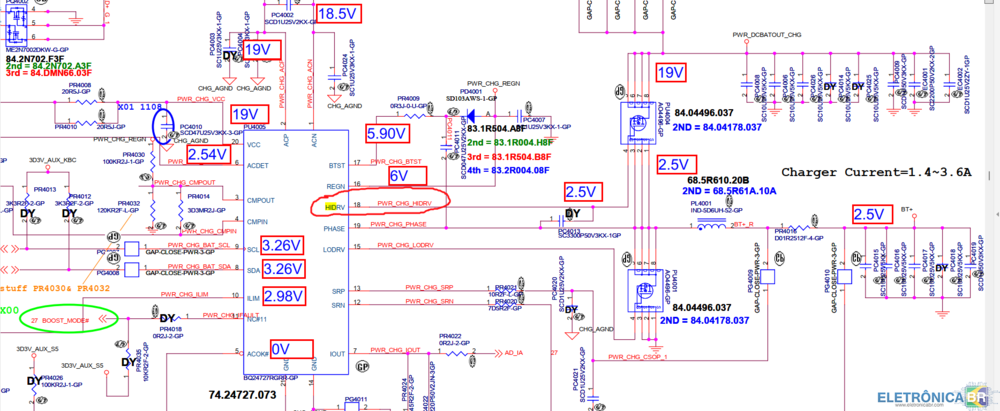

  16. Bom dia pessoal, Sou novo aqui mas também espero ajudar. Estou com um Dell 3420 e simplesmente a bateria não reconhece. Já testei duas baterias e nada. Fazendo uma análise prévia, vi que na bobina do charger, tenho uma tensão de 2.5V sem a bateria conectada. Quando conecto a bateria eu tenho 0.43V. O gate do mosfet de alta, pelo meu conhecimento, deveria estar em 25V, porém ele está com 2.5V. O que poderia ser? Muito obrigado!
