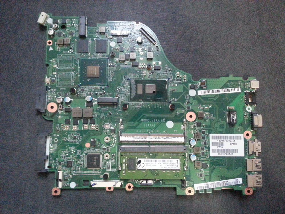

  11. Ola Pessoal! Mais uma vez, precisando de uma força! Cliente relatou que após esgotar a carga da bateria, essa maquina nao ligou mais. Ao desmonta-la pude ver que o cooler não estava tão sujo e dissipador de calor não estava obstruído com poeira. Obtive os 19v na entrada da placa mae, logo após o chicote. Não obtive tensão no bios. A fonte Assimétrica não indicou curto ou consumo ao inserir os 19v. Pra ajudar essa placa nao tem serigrafia nenhuma, mas consegui o esquema elétrico e o board viewer da mesma. Confesso que estou meio pedido com o software do board viewer (Allegro Free Physical Viewer 16.6), pois ainda não consegui configura-lo para ele exibir os códigos dos componentes para checar o esquema. A seguir imagens da placa, link do esquema e boardviewer. Esquema: Board Viewer: Fotos da placa:

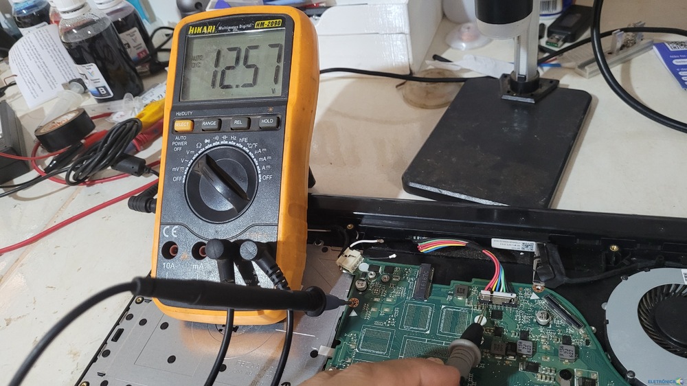

  19. Olá a todos, estou com com esse acer que não liga. Quando plugado na fonte ele liga o led de carregamento e manda a tensão de 12v pra bateria, mas depois de alguns segundos a tensão cai pra 0,2v. Já tentei ligar sem a bateria e já resetei a bateria, mas continua na mesma. Nota: Por desencargo de conciência já fiz a troca do ci de carga da bateria mas nada mudou. Qualquer informação é sempre bem vinda.
