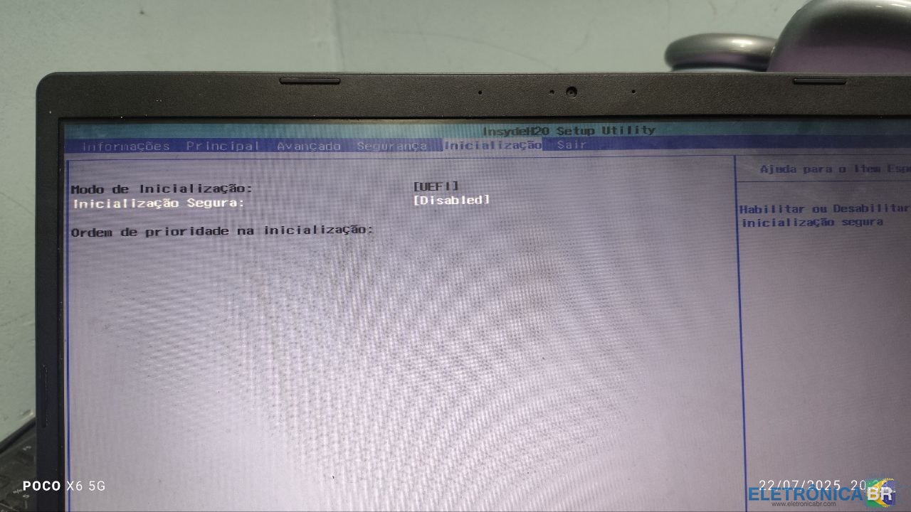

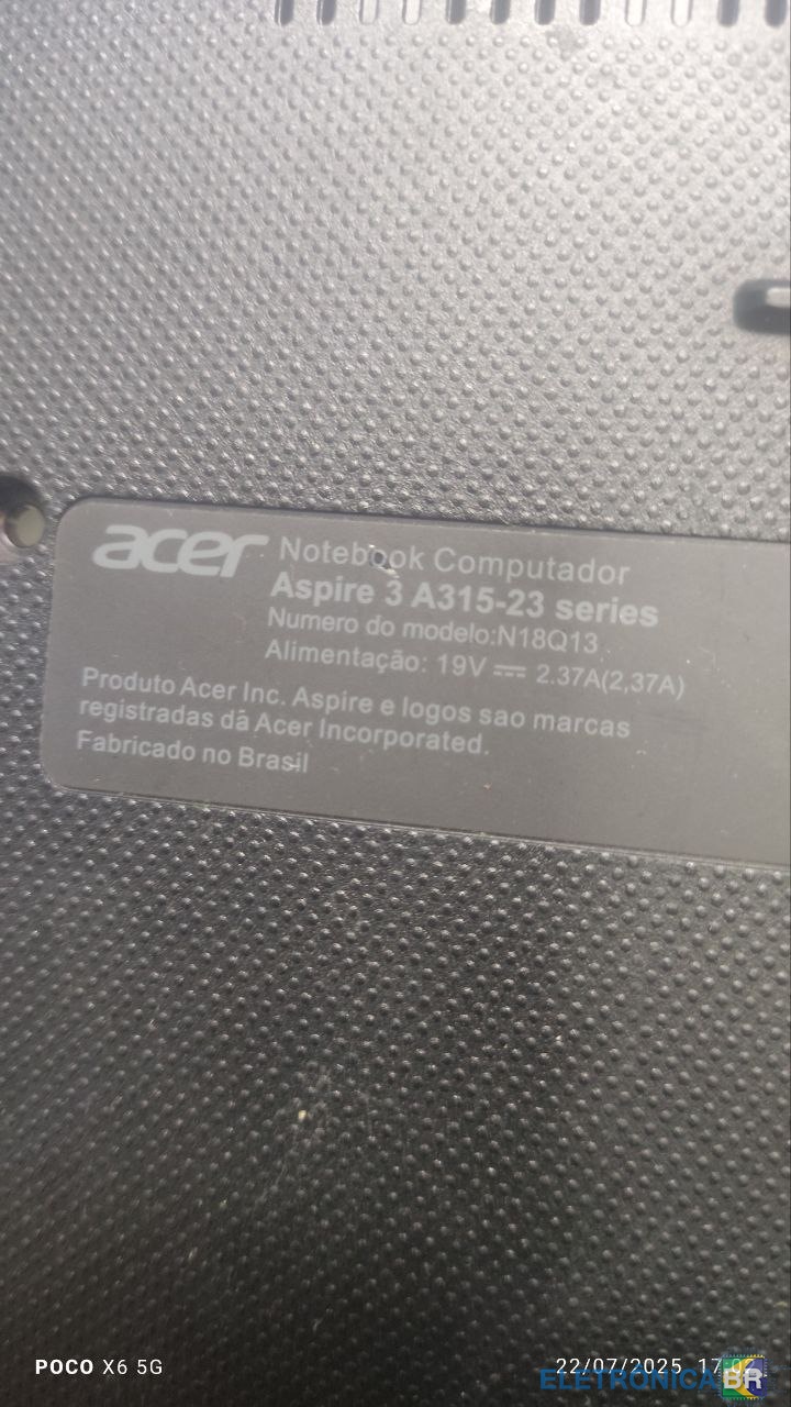

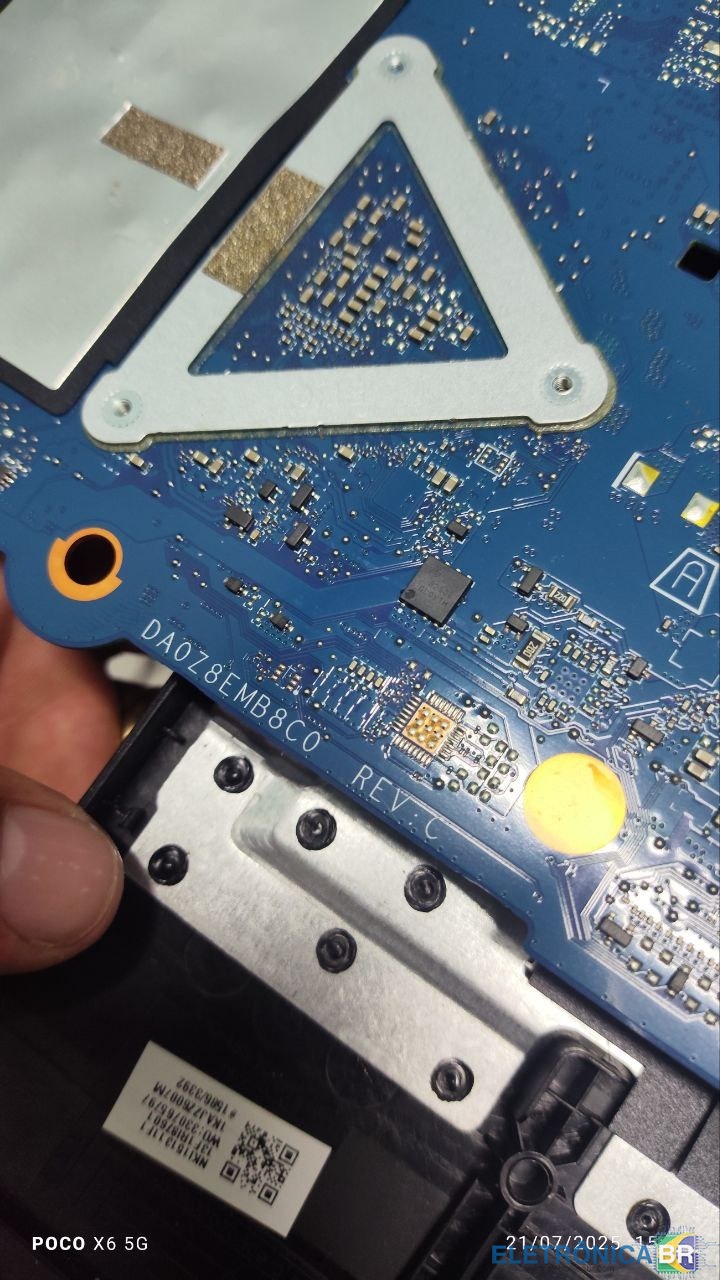

  5. pessoal, estou com um notebook da acer aspire 3 Rizen 3 referencia a315-23 modelo da placa da0z8embc0 rev c esta com o seguinte problema: primeiramente ele chegou na bancada com o erro: no bootable device pois bem fui nas configurações e verifiquei que o UEFI estava ativado, ai fiz toda a configuração bescessaria para desativar e colocar no modo lagacy o que fiquei surpreso é que a ordem de inicialização não tem na bios sumiu. então removi a bios, gravei a mesma e ainda assim não aparece. resumindo, ele não dar boot e nem aparece a ordem de inicialização da bios. alguem ja pegou um defeito desses?

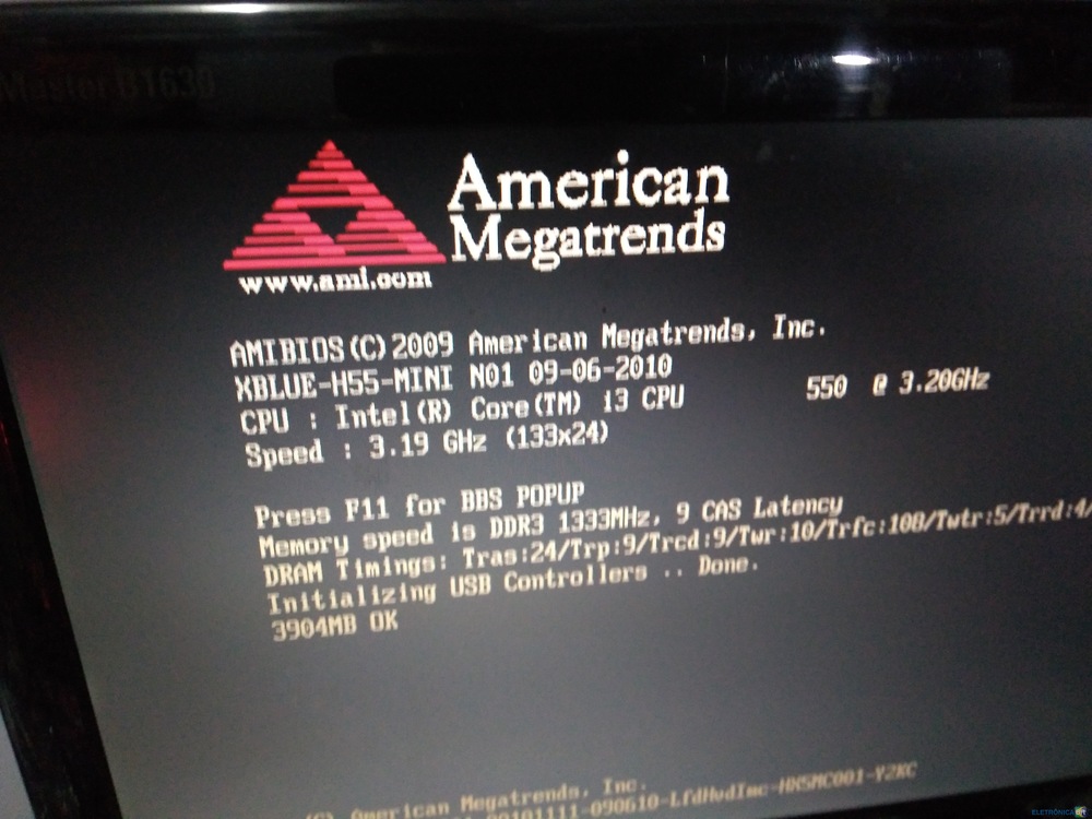

  25. Placa mãe Xbh55-mini LF rev. 1.0 Após atualização de drivers através do "driver Hub" trava na inicialização. Já fiz todos os testes possíveis de hardware! Gostaria da BIOS
