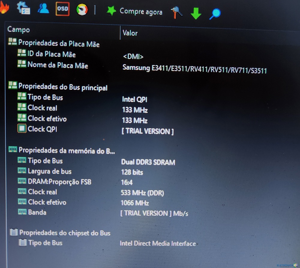

Boa tarde Eletrônica BR! Estou com um notebook Samsung RV411 que trava ao iniciar qualquer tipo de sistema operacional. No Windows 10 ele entra em modo recuperação e apresenta algumas variantes de tela azul. No Linux ele simplesmente trava ao tentar carregar o sistema. Já fiz regravação de BIOS, testei três processadores diferentes e memórias, e apresentou o mesmo comportamento.

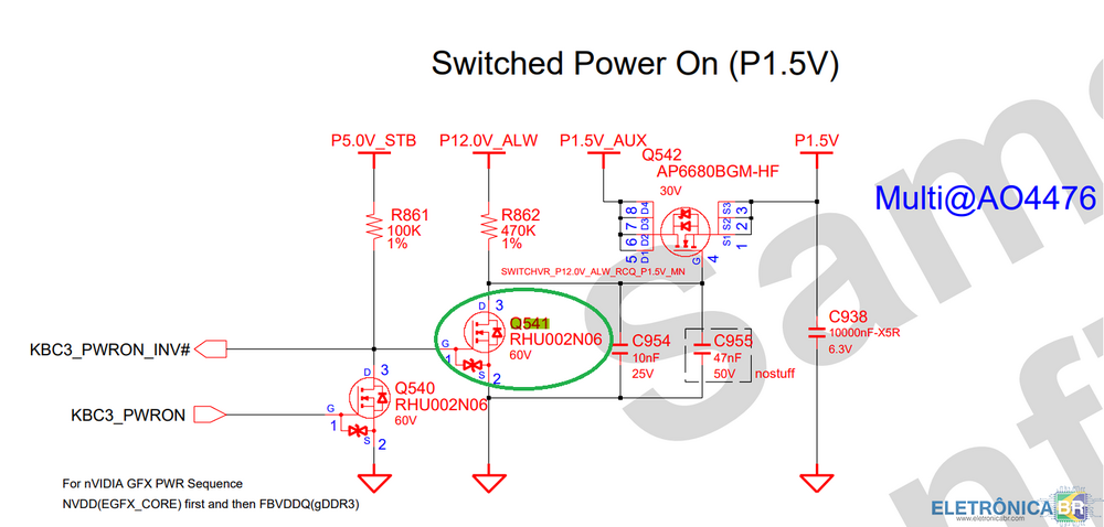

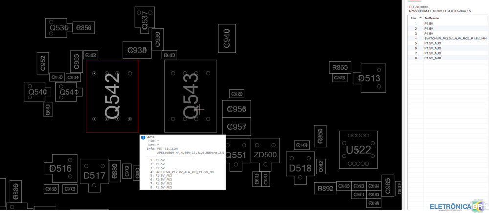

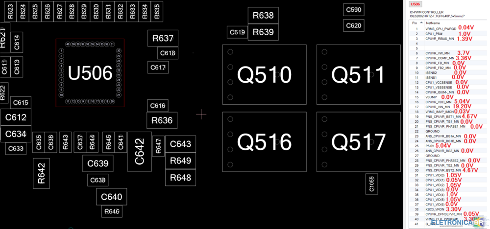

 em análise Samsung RV411/ BA92-07701B Jinmao-L 1.2/ Sem VRM
Felipe Farias postou um tópico em Notebook's
Ola, estou com um RV411/ BA92-07701B Jinmao-L 1.2 Tem todas as voltagem corretas porem o pwm nao aciona os mosfet do cpu vrm Como não tem esquema da placa nessa versão estou me baseando nos board view e esquema do Jinmao-L 1 RC411 onde a pcb é idêntica e so muda pouca coisa como nomes de alguns do componentes porem a função é a mesma mas nao consigo saber o porque do pwm nao acionar os mosfet. Testei eles com multímetro fora e chaveiam certo, o Cooler fica na velocidade Máxima e processador esquenta. Primeiramente encontrei problemas no Q542 onde passava os 1.5v e foi trocado (não tinha Tensão no pinos 1234) após a troca deu os 1.5V e processador esquenta bem. O consumo da Fonte ta 19V 0.53A com processador e cooler sem é 0.12A e 0.8A sem o cooler Tentei trocar o PWM que no esquema fala que é o ISL62882 HRTZ-T porem o que tava na placa é o ISL62882C HRTZ-T(consegui um igual novo) porem continua mesma coisa não da tensão nas bobinas da CPU. Depois de procurar muito achei problemas no Q541 onde matava tensão para o pino 4(gate) onde do Q542 onde ficava apenas 0.50V a 5V fazendo ele para de mandar 1.5V após um tempo. No multímetro nao testar ele direito eu creio, mesmo fora na o deu sinal de problemas. Resolvi retirar ele pq pelo visto é penas para aterrar o 12V_ALW quando ta standby para ver se tensão mudava e ela ficou estabilizado em 6.3V a tensão 1.5 presente o tempo todo quando ligado. como nao achei um para por lugar creio que nao seja a falta dele que ta impendido de ter os 0.88V na bobina do processador onde o IGFX core tem os 0.88V Aqui são todas tensão medidas no PWM. e eu nao tenho mais ideias do que seja. -
