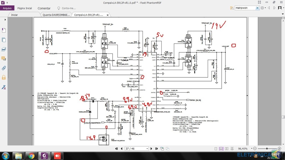

  8. Ola.. Esta maquina nao gera tensoes3 e 5 volts nas PL3 e PL4, fiz mediçoes no PU4 e nao encontrei MAINPWON. Sou iniciante, agradeço qualquer ajuda que possam me dar... Obrigado

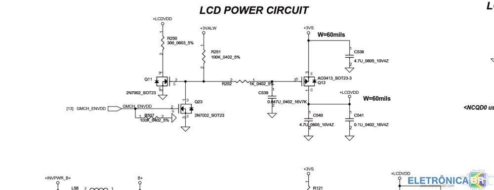

  13. Estou com um notebook PLACA MÃE NOTEBOOK Aspire 5252 5552 Séries LA-6552P ele liga , já fiz teste com o teclado para ve se dava video, porem chega a da video e. mas a tela não aparece imagem , olhei as tensóes lvds e notei que falta a tensão de 3v no +LCDVDD , dai fui até o responsavel por abilita essa tensão que é o Q23 e no seu gate não a o sinal para abilita.
