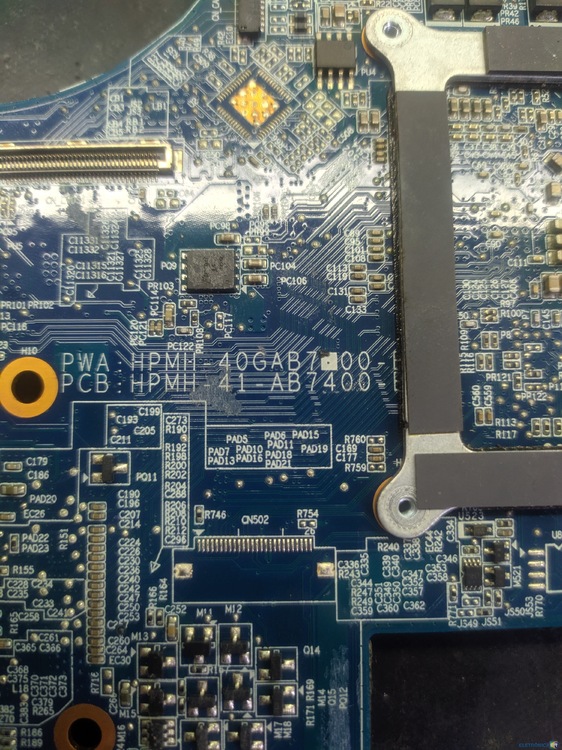

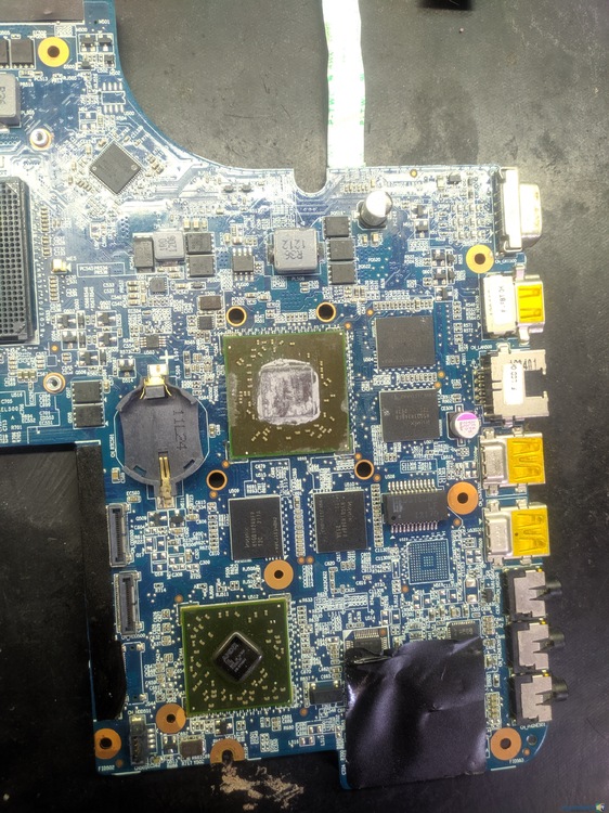

  4. olá amigos do EBR, estou com este hp CPU AMD E placa de video integrada na bancada com o seguinte defeito, ele liga gira o cooler, acende os leds porém não dá imagem, nem na tela nem no externo e fica piscando o led do CAPS LOCK numa sequencia de 1 vez e fica assim até desligar ele. (segundo a tabela da hp é CPU) eu já fiz os seguintes testes => medi as tensões de 3,3v, 5v, e 1,5v (todas presentes) => sinal de RSMRST# presente no pin 22 do PCI e tensão na BIOS (ainda não tenho um osciloscópio pra testar dados mas as tensões mencionadas eu tenho) => não tensão no processador (1v +/-) ele esquenta beem pouco (e este talvez seja o principal defeito pq pela tabela da hp o led que pisca uma vez é problema relacionado a CPU) => como ele não dá video, ele não habilita a placa de video e não tem tensão na bobina da placa grafica, já fiz o teste de remover a alimentação dele e ligar o note mas não deu nada => testei com outros processadores tmb e memória mas não acho que seja meu processador ja que tirei de um notebook funcionando e testei de novo e continua funcionando => até regravei a BIOS mas não tive sucesso e tmb não acho q seja ela mas n custa né fiz então o ultimo teste usando o power z, e ele tem este gráfico (que aparentemente é a tentativa de fazer o CPU funcionar não?) e outro detalhe importante é não ter a plataforma RESET DO PCH, e também não tenho o CPU em funcionamento uma observação: o antigo dono usava sem o cooler funcionar corretamente (as vezes ligava as vezes não) então dps de algumas horas ligada cmg ele apresentou esse defeito, sera q o calor fez dessoldar o PCH e o Soquete do proc?

  6. olá amigos do EBR, estou com este hp CPU AMD E placa de video integrada na bancada com o seguinte defeito, ele liga gira o cooler, acende os leds porém não dá imagem, nem na tela nem no externo e fica piscando o led do CAPS LOCK numa sequencia de 1 vez e fica assim até desligar ele. (segundo a tabela da hp é CPU) eu já fiz os seguintes testes => medi as tensões de 3,3v, 5v, e 1,5v (todas presentes) => sinal de RSMRST# presente no pin 22 do PCI e tensão na BIOS (ainda não tenho um osciloscópio pra testar dados mas as tensões mencionadas eu tenho porém não tenho tensão no processador (1v +/-) ele esquenta beem pouco (achei estranho pq ele não tem alimentação nenhuma) => como ele não dá video, ele não habilita a placa de video e não tem tensão na bobina que o alimenta, já fiz o teste de remover a alimentação dele e nada => testei com outros processadores tmb => até regravei a BIOS mas não tive sucesso e tmb não acho q seja ela mas n custa né kk eu vi um esquema de uma placa semelhante na internet que era intel e vi que quem comanda o proc era o chip (south brigde) porém esta placa não é intel então não sei se segue está linha de raciocinio outro detalhe importante é que o chip está esquentando razoavelmente bastante, dei um ME nele pra ver o que acontecia e nada, não sei pra que lado vou já revirei a internet aqui e n achei o esquema vou deixar uma foto da placa
