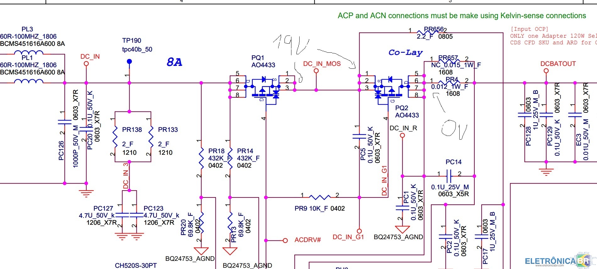

  4. Bom dia! Estou com um sony placa MBX-235, intel i7, quando aperto o botão pra ligar ele liga e já desliga, acende o led e apaga. Quando pressiono e seguro o botão de power, os leds ficam ligados. Tem 19V, 5v e 3V. Já regravei bios. injetei tensão nas bobinas com a assimétrica mas nada aquece.

  7. Bom dia povo estou com esse note na bancada que apresenta defeito na gpu - note ao utilizar a gpu ele se desliga - cliente optou pela desativação do mesmo já que não quer investir em ressolda ou troca do chip bga. Porém estou passando por dificuldades na desativação do mesmo, não encontrei o esquema da m932 porém da pra seguir o esquema da m931 logo abaixo já removi a pl7 porém acredito que eu tenha que desativar algum outro sinal para a placa utilizar somente o processador e não mais a gpu pois o equipamento nao gera video após a remoção da pl7. no esquema o sinal da gpu se chama NV_VDD se alguem poder ajudar, desde já agradeço
