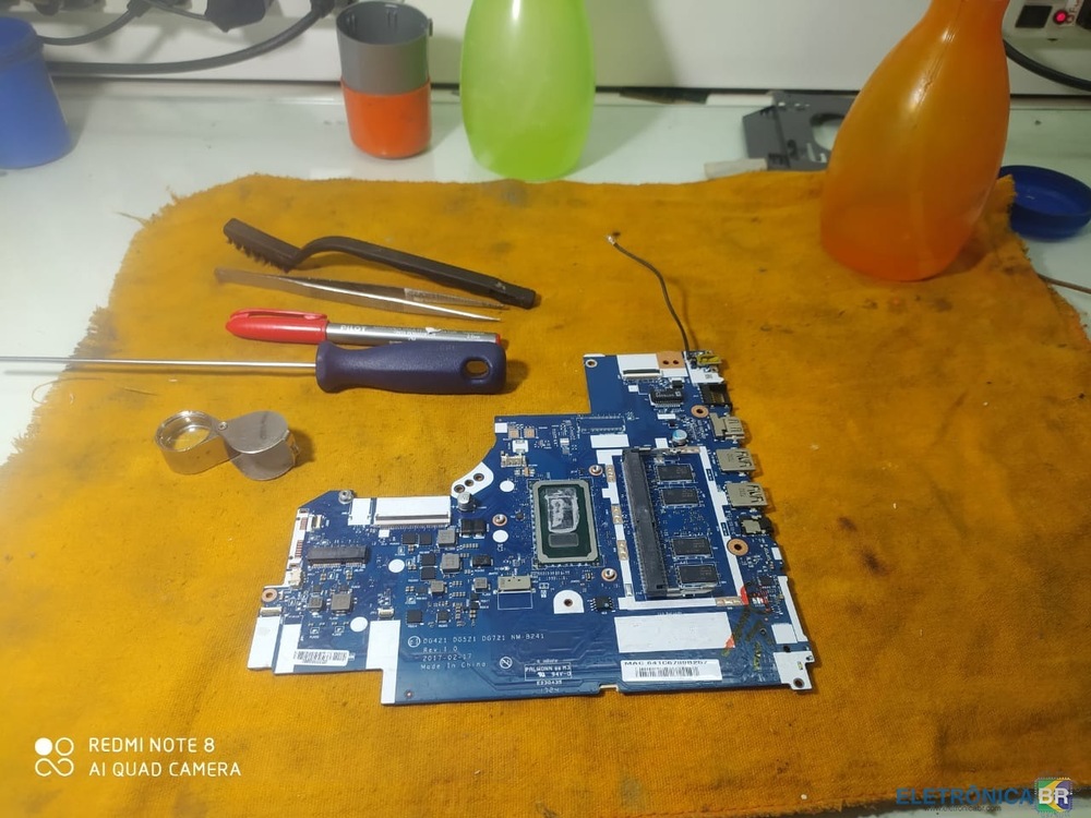

  2. Olá a todos, estou com um notebook na bancada um lenovo idepad 320 15lkb ele não liga e não tem as tensões de 3v e 5v. Preciso de ajuda nisso.
  3. Boa tarde estou com essa placa, em curto na linha dos 3v pu 401 aquecendo, porem tirei ele e injetei tensão na pj402, e apresentou curto e nao achei nenhum componente aquecendo, alguem tem alguma dica para me ajudar?

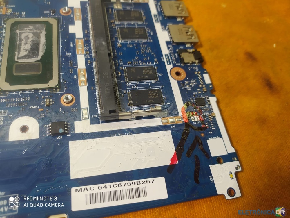

  7. lenovo NM-B241 dg421,dg521,dg721 todas voltagens e não liga, testei bobinas todo ok, com 3.3 volts power, bios com voltagens por acaso testando ums capacitores de ceramica proximo slot memoria ram, encontrei um em curto retirei para testar, ligou, fazerei ums testes e colocar um capacitor de ceramica novo, vou enviar fotos do local com ele retirado, se ajudou da um joinha.

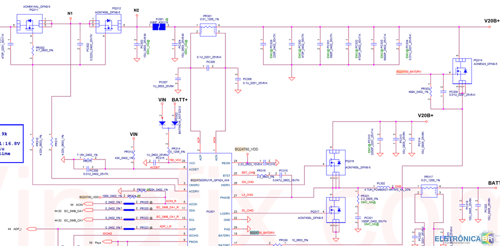

  13. o Notebook liga no adaptador AC sem a bateria Se colocar a bateria carregada e startar ele funciona normal Se acabar a bateria e plugar o AC ele não liga Se ligar pela bateria e depois plugar a fonte: ele não carrega a bateria mas fica ligado Se ligar pela bateria, plugar a fonte e depois desligar a bateria: desliga o notebook Me parece que a comutação da bateria para o adaptador AC não está funcionando: Medições no BQ24780 com a bateria e a fonte plugados ACDET: 2,8V VCC: 19,5V ACN: 7,5V (tensão da bateria) ACP: 7,5V (tensão da bateria) REGN: 5,9V Problema na bateria, SIO ou BQ24780? "Se acabar a bateria e plugar o AC ele não liga" Parece que o BQ247 não consegue habilitar a alimentação pelo adaptador AC com a bateria conectada
